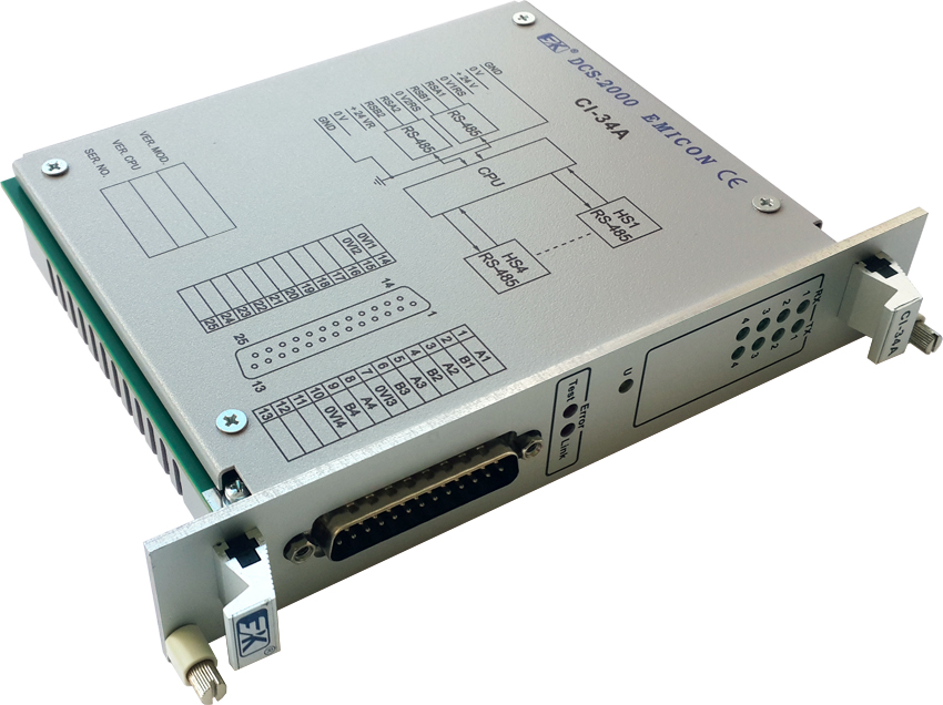

Модуль интерфейсный CI-34A
Предназначен для подключения к контроллерам, выполненным на базе модулей серии DCS-2000 (М2), внешних устройств, работающих по интерфейсу RS-485, протокол ModBus.
Модуль обеспечивает информационный обмен по шести каналам интерфейса RS-485. Два из шести каналов являются системными, по ним модуль обменивается информацией с модулями центрального процессорного устройства или сетевыми модулями типа C-44A, C-46A. Четыре канала предназначены для подключения периферийных интеллектуальных устройств, датчиков.
Основные технические характеристики:
Наименование параметра Значение параметра
Интерфейс связи между внешними системами и модулем
RS-485
Количество интерфейсных каналов RS-485:
- системных
- внешних (для подключения периферийных устройств)
2
4
Протокол информационного обмена
по системным каналам - EmiBus,
по периферийным каналам - ModBus RTU
Скорость передачи данных максимальная, Кбит/с
921,6
Индикация информационного обмена по периферийным интерфейсным каналам RS-485, светодиодная, поканальная
есть
Индикация работоспособности системных интерфейсных каналов RS-485, светодиодная
есть
Напряжение гальванической изоляции между внешним системным источником и шиной питания модуля, В, не менее
1000
Напряжение питания постоянного тока, нестабилизированное, В
от 18 до 36
Потребляемая мощность при напряжении питания 24 В, Вт, не более
3
