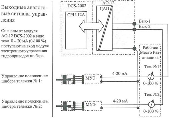

Типовые схемы подключения РУС-0.4 показаны на рисунках 10-13.
Рис. 10.
Рис. 11.
Рис. 12.
Рис. 13.

- AI-14, AI-15 - модули аналогового ввода;
- АО-12 - модуль аналогового вывода;
- CPU-12A - модуль центрального процессорного устройства;
- DI-12 - модуль дискретного ввода;
- DIO-12 - модуль дискретного ввода/вывода.
