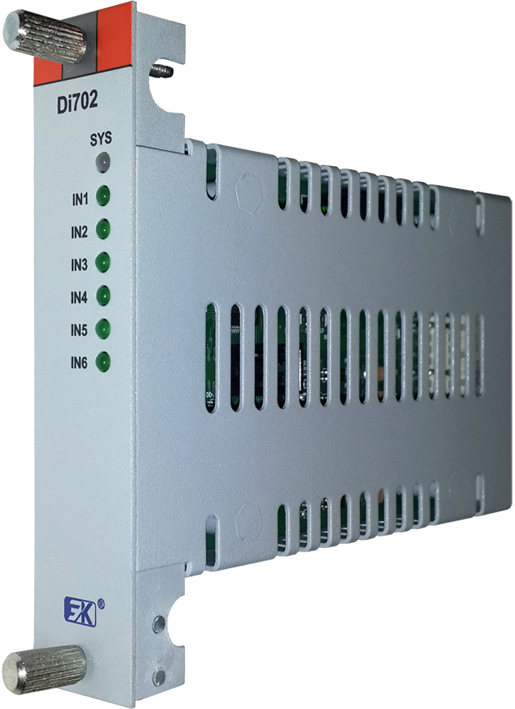

В состав БВК входят следующие модули:
Di201 –
модуль ввода дискретных сигналов
Предназначен для работы в составе блоков внутришкафного контроля (БВК) многофункционального контроллера связи с объектом серии МКСО. Модуль устанавливается в БВК в качестве регистратора наличия сигналов питания 24 В в шкафах устройств связи с объектом (УСО) и контроллере центральном (КЦ).
Модуль имеет четыре независимых канала ввода дискретных сигналов постоянного тока напряжением 24 В.
Di202 –
Модуль имеет шесть каналов ввода дискретных сигналов постоянного тока напряжением 24 В (2 группы по 3 канала) с общим минусовым проводом.
