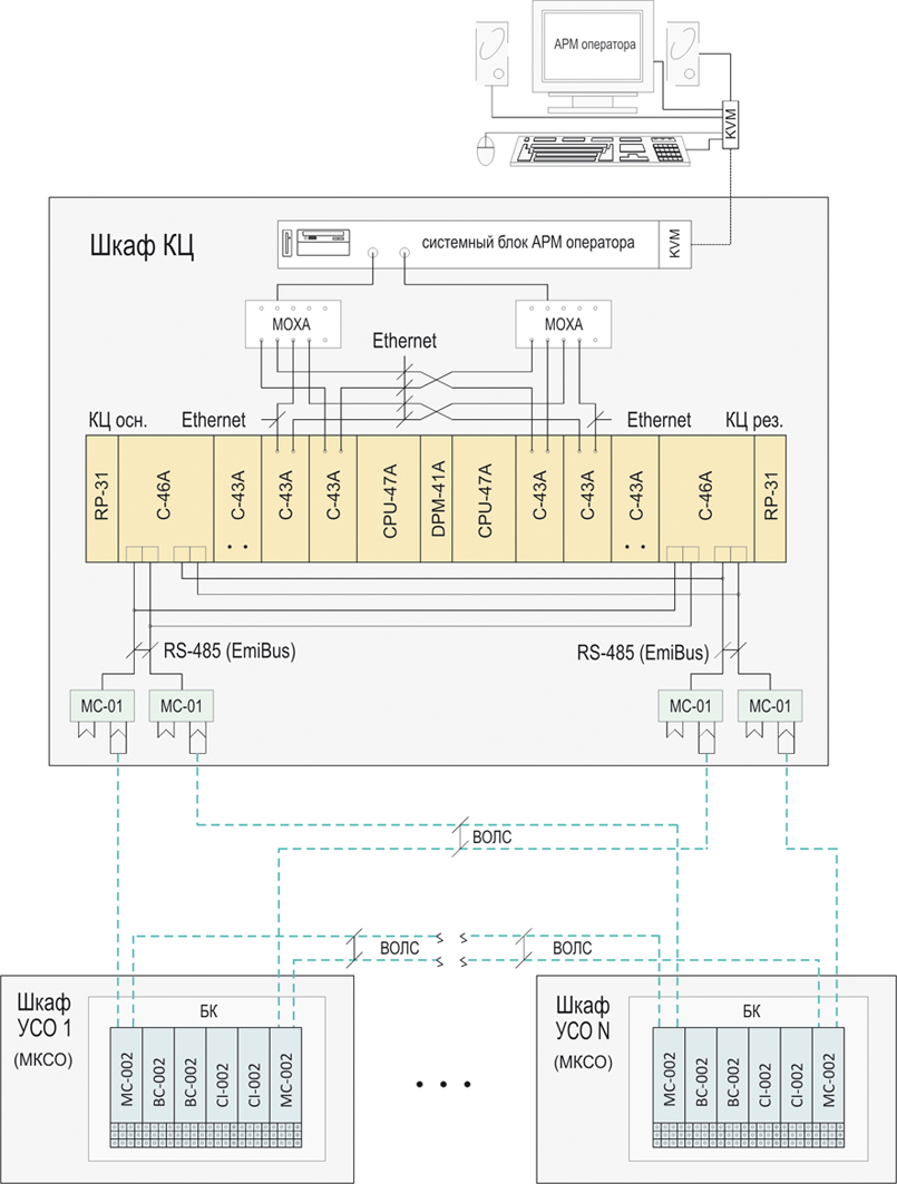

МКСО работает под управлением Контроллера Центрального (КЦ), с которым он связан с помощью полевой информационной шины. Взаимодействие МКСО с КЦ осуществляется посредством блока коммуникационного (БК). Структурная схема подключения МКСО к КЦ показана на рисунке 1. В качестве КЦ используются модули семейства DCS-2000 исполнения М3.
Схема подключения МКСО к КЦ
Рис. 1.

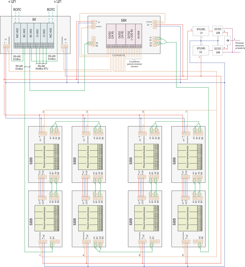

Структурная схема МКСО показана на рис. 2.
Структура МКСО
Рис. 2.
Все модули, входящие в состав блоков БК, БВК и БВВ, имеют по два ввода питания "+24В" с раздельными цепями "0В". Результирующее питание формируется внутри каждого модуля с использованием схем двойного диодного "ИЛИ" (как по цепям питания, так и по цепям "0В"), при этом в МКСО обеспечивается контроль целостности цепей питания.

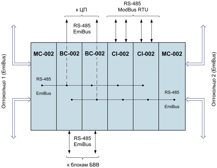

Структурная схема БК показана на рис. 3.
Структура блока коммуникационного БК
Рис. 3.
В состав БК входят сетевые модули BC-002 и CI-002, модули оптических медиаконвертеров MC-002 или МС-003, а также крейт с направляющими для установки модулей и c кроссовой платой. На кроссовой плате установлены разъемы для подключения модулей ввода/вывода, объектовые клеммники и клеммники для подключения дублированного питания.
В зависимости от количества платомест в каркасе, БК имеет четыре модификации:
БК-04, БК-08, БК-12, БК-16.
Сетевые модули BC-002 и CI-002 имеют восьмиразрядные двоичные задатчики адреса. Таким образом, максимальное общее количество абонентов (модулей BC-002 и CI-002) в одной сети ввода/вывода контроллеров МКСО - не более 256.

Модуль контроллера сети ввода/вывода BC-002
Модуль BC-002 обеспечивает:
  • связь c двумя медиаконвертерами MC, установленными в БК, по двум каналам RS-485 (протокол EmiBus, скорость 921,6 Кбит/с), реализованным в кроссовой плате БК;
  • связь по двум каналам RS-485 (протокол EmiBus, скорость 921,6 Кбит/с) с блоками ввода/вывода БВВ (до 8 блоков по 16 модулей ввода/вывода).
Для опроса модулей ввода/вывода, установленных в БВВ (по основному и по резервному каналам RS-485), в БК используются два модуля BC-002.
Максимальное количество модулей ввода/вывода БВВ, опрашиваемых одной парой модулей ВС-002, составляет:  N = 8×16 = 128.

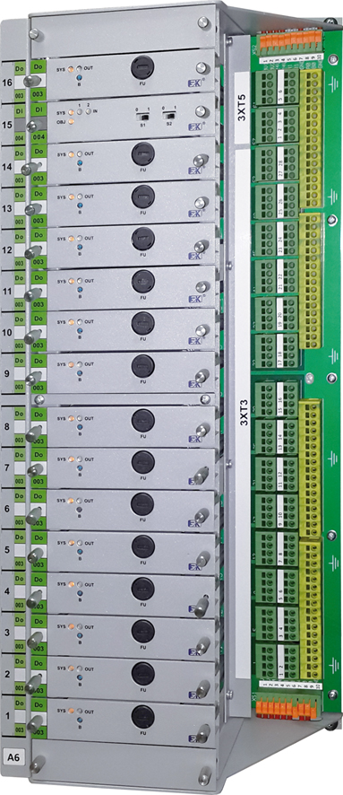

Конструкция БВВ показана на рис. 4.
Конструкция блока ввода/вывода БВВ
Рис. 4.
Объектовые сигналы модулей ввода/вывода через разъем кроссовой платы соединены с соответствующими объектовыми клеммами (пружинные клеммы с возможностью подключения объектовых одножильных проводов сечением до 2,5 мм²). Для четырех объектовых сигналов модуля ввода/вывода в клеммнике кроссовой платы выделено восемь клемм (два ряда по четыре клеммы, клеммы одного ряда закорочены в кроссовой плате с соответствующими клеммами второго ряда). Это позволяет легко устанавливать перемычки в клеммнике и, тем самым, объединять объектовые сигналы с общим потенциалом (например, общий провод в цепях управления задвижкой). Крайний правый ряд клеммника кроссовой платы соединен с "землей" и используется для подключения экранов объектовых кабелей.
В кроссовой плате БВВ также реализована разводка двух каналов питания +24 В (U1 и U2) и двух каналов RS-485 (протокол EmiBus).
БВВ устанавливаются в шкафу УСО вертикально. Такое расположение БВВ существенно упрощает расключение объектовых кабелей на объектовые клеммники БВВ.
В БВВ возможна установка как модулей ввода/вывода общепромышленного исполнения, так и модулей ввода/вывода с искробезопасными входными цепями (для этого в кроссовой плате БВВ выделяется отдельная зона с синими объектовыми клеммниками). В зависимости от количества искробезопасных платомест в кроссовой плате, имеются четыре модификации БВВ.

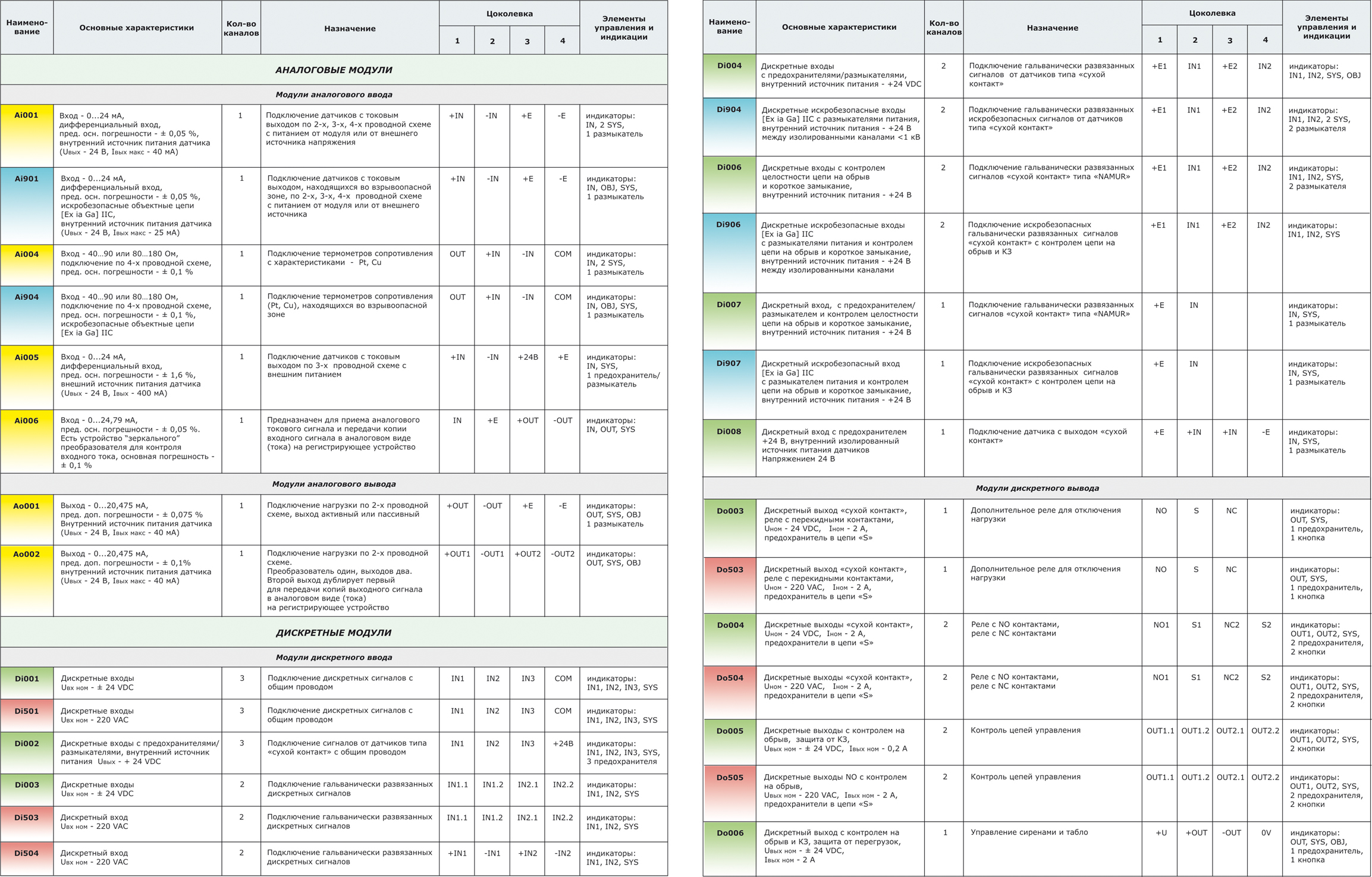

Состав и краткие технические характеристики модулей ввода/вывода МКСО приведены на рис. 5.
Рис. 5.
Модули ввода/вывода допускают их "горячую" замену и функционируют в режиме "plug and play", т.е. при установке их в соответствующее место БВВ, они автоматически распознаются модулем BC-002, и информация от модулей ввода/вывода начинает поступать в КЦ. Для защиты от некорректной установки модулей ввода/вывода в крейт БВВ, используются специальные кодовые ключи, закрепленные на модулях и в кроссовой плате крейта БВВ, которые не позволяют произвести установку модуля, не соответствующего спецификации.

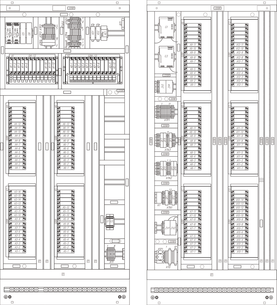

Пример компоновки типового шкафа УСО на базе контроллера серии МКСО (2000×800×600 мм, двухстороннего обслуживания) приведен на рис. 6.
Компоновка лицевой и тыльной сторон типового шкафа УСО на базе МКСО
Рис. 6.
В один шкаф такого габарита устанавливаются 10 блоков БВВ, т.е максимальное количество модулей ввода/вывода в шкафу - 160. Максимальное количество дискретных сигналов в шкафу - 480, что позволяет подключить к одному шкафу УСО данного габарита, например, до 40 задвижек. Максимальное количество искробезопасных аналоговых сигналов в шкафу - 160.
В шкафу УСО (2000×1000×600 мм, двухстороннего обслуживания) можно установить 12 блоков БВВ, соответственно максимальное количество модулей ввода/вывода - 192.
