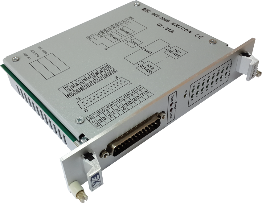

Модуль предназначен для расширения функциональных возможностей контроллеров серии DCS-2000 (М2) в части информационного обмена с интеллектуальными датчиками и исполнительными устройствами. Модуль обеспечивает информационный обмен по десяти каналам интерфейса RS-485. Два из десяти каналов являются системными, по ним модуль обменивается информацией с модулями центрального процессорного устройства. Восемь каналов предназначены для подключения периферийных интеллектуальных устройств.
| Интерфейс связи между внешними системами и модулем | RS-485 |
Количество интерфейсных каналов RS-485:
- системных - внешних (для подключения периферийных устройств) |
2 8 |
| Протокол информационного обмена по системным каналам | ModBus, EmiBus |
| Протокол информационного обмена по периферийным каналам | ModBus RTU |
| Скорость передачи данных максимальная, бит/с | 921600 |
| Индикация информационного обмена по периферийным интерфейсным каналам RS-485, светодиодная, поканальная | есть |
| Индикация работоспособности системных интерфейсных каналов RS-485, светодиодная | есть |
| Напряжение гальванической изоляции между внешним системным источником и шиной питания модуля, В, не менее | 1000 |
| Ток потребления по напряжению 24 В, мА, не более | 100 |
| Габаритные размеры, мм | 140х120х40 |
