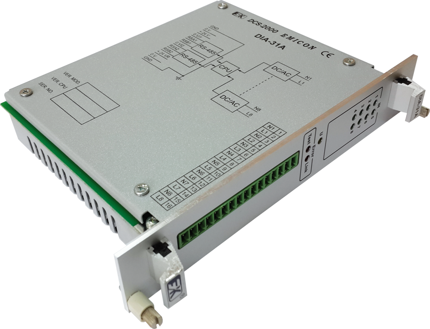

Модуль предназначен для работы в составе распределенных систем управления и имеет восемь входных каналов. Каждый вход модуля имеет защиту от мощных помех.
| Количество каналов ввода | 8 |
| Входное напряжение переменного тока, В | 187…242 |
| Номинальный входной ток, мА | 3 |
| Максимальное напряжение на входе, В | 300 |
| Напряжение включения канала, В | 165±5 |
| Величина петли гистерезиса, в процентах от напряжения включения, не менее | 10 |
| Интерфейс | RS-485 |
| Количество каналов интерфейса | 2 |
| Протокол | Modbus |
| Напряжение питания модуля, В | 18…36 |
| Гальваническая изоляция внешнего источника питания от системной части, объектной части и интерфейсной части, В | 1000 |
| Габаритные размеры модуля, мм | 140x120x30 |
