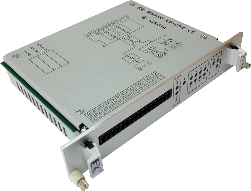

Модуль предназначен для работы в составе распределенных систем управления и имеет две изолированные группы каналов. Первая группа представляет собой восемь гальванически изолированных от системной части каналов ввода сигналов переменного тока 220 В с общей "нейтралью". Каждый вход модуля имеет простую защиту от перегрузки (мощные помехи, разряды, статика, случайное попадание постороннего напряжения) и контроль линии связи с датчиком на обрыв. Пороги срабатывания ("ОБРЫВ ЛИНИИ", "ВЫКЛ", "ВКЛ") задаются программно. Вторая группа представляет собой три гальванически изолированных от системной части канала вывода сигналов переменного тока 220 В, два из которых работают на замыкание и собраны на симисторах, а третий содержит выходы перекидной группы реле (замыкание и размыкание).
| Напряжение питания модуля, В | 18…36 |
| Количество каналов ввода | 8 |
| Диапазон измерения входного напряжения канала ввода, В | 0…250 |
| Максимальный входной ток каждого канала ввода, мА | 3 |
| Постоянная времени входного фильтра, мс | 350 |
| Количество каналов вывода | 3 |
| Максимальный выходной ток симисторных каналов, А, не менее | 2 |
| Максимальный ток коммутации релейного выхода, А, не менее | 5 |
| Максимальное напряжение коммутации выходов, В, не менее | 300 |
| Защита от несанкционированного повышения входного напряжения до 500 В |
имеется на входе
каждого канала ввода |
| Интерфейс, 2 канала | RS-485 |
| Протокол информационного обмена по интерфейсным каналам | Modbus |
| Гальваническая изоляция объектной и системной частей, В, не менее | 1000 |
| Гальваническая изоляция интерфейсной части от системной, В | 1000 |
