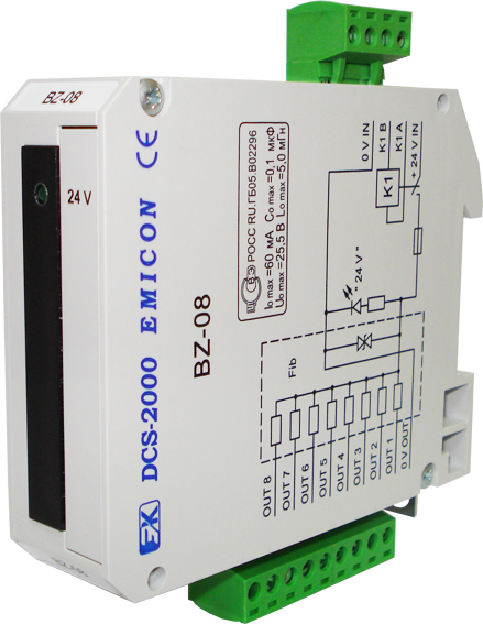

Блок предназначен для питания напряжением 24 В находящихся во взрывоопасной зоне датчиков дискретных сигналов при их подключении к модулю ввода дискретных сигналов DI-07-Ex.
Блок при совместной работе с модулем DI-07-Ex является взрывозащищенным с маркировкой взрывозащиты [Exib]IIC X в соответствии с ГОСТ Р 51330.10-99 (МЭК 60079-11-99), устанавливается вне взрывоопасных зон и искробезопасными цепями может быть связан с датчиками, расположенными во взрывоопасных зонах классов В-1а и В-1г (в зонах класса "1" и "2" по ГОСТ Р 51330.9-99) при использовании его в составе контроллеров серии ЭК-2000 с блоком питания SU-06 или SU-08.
| Напряжение внешнего источника питания постоянного тока, Uвн, В | 24 ± 2% |
| Количество выходов для подключения дискретных датчиков | 8 |
| Светодиодная индикация наличия напряжения питания дискретных датчиков |
имеется |
| Реле отключения напряжения питания дискретных датчиков |
имеется |
| Номинальный ток выхода при замкнутом дискретном датчике, мА | 5 | при совместной работе с модулем DI-07-Ex |
| Ток короткого замыкания выхода, мА, не более | 15 |
| Габаритные размеры, мм | 82х25х100 |
| Масса, кг, не более | 0,1 |
Электропитание блока осуществляется от внешнего источника питания постоянного тока +24В ± 2%.
