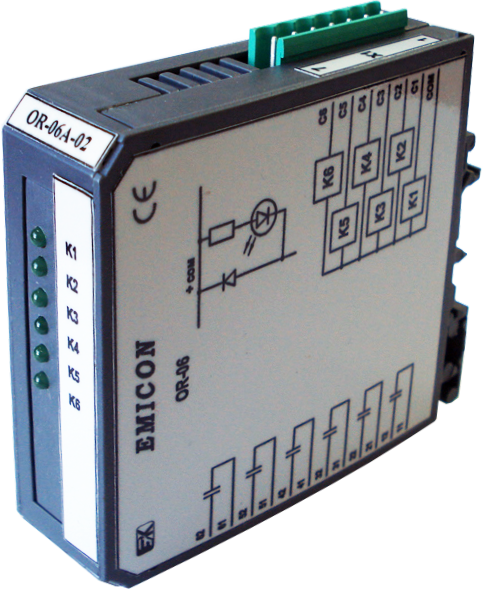

Модуль предназначен для работы в составе контроллеров технологического оборудования серий ЭК-2000, DCS-2000 совместно с модулями DO-01A (DIO-01A) и DO-04A (DIO-04A), DO-11 (DIO-11) и служит для гальванически изолированного вывода дискретных сигналов переменного и постоянного тока.
| Номинальное входное напряжение, В | 24 ± 20% |
| Число независимых каналов вывода | 6 |
| Тип выхода | Релейный |
| Максимальный коммутируемый ток, А | 8 |
| Максимальное коммутируемое напряжение постоянного тока, В | 30 (при 8 А) |
| Максимальное коммутируемое напряжение переменного тока, В |
250 (при 8 А) 440 (при 4 А) |
| Напряжение электрической изоляции, В | 5000 |
| Масса, кг, не более | 0,15 |
