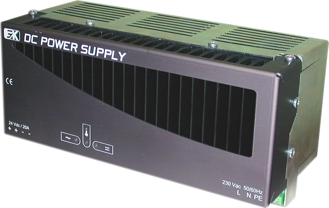

Блок предназначен для работы в составе контроллеров технологического оборудования и служит для преобразования сетевого напряжения 220 В в постоянное 24 В. Блок обеспечивает питание потребителей, использующих стабилизированное напряжение питания 24 В и гальваническую изоляцию от питающей сети и объекта управления.
При необходимости обеспечения бесперебойного питания блок SU-10 применяется совместно с блоком UPS-10.
