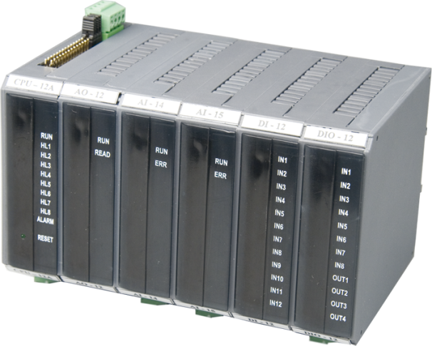

Модуль предназначен для работы в составе распределенных систем управления в составе контроллеров cерии DCS-2001 для ввода и вывода дискретных сигналов от датчиков в систему управления (от системы управления к датчикам) и обработки сигналов микропроцессорными средствами.
Модуль имеет 8 каналов ввода дискретных сигналов для подключения датчиков типа "сухой контакт" с возможностью изменения полярности внутреннего источника тока и четыре канала дискретного вывода, предназначенные для коммутации сигналов как постоянного, так и переменного напряжений.
| Количество каналов ввода | 8 |
| Количество каналов вывода | 4 |
| Напряжение встроенного стабилизированного источника питания постоянного тока, Uвс, В | 24 |
| Номинальный входной ток, мА | 6 |
| Максимальный входной ток, мА | 8 |
| Задержка входного сигнала, мс, не более | 20 |
| Максимальный ток нагрузки одного выхода, А | 0,1 |
| Ток утечки выхода в состоянии "ВЫКЛЮЧЕНО", мА | 1 |
| Максимальное напряжение на закрытом ключе выходного канала, В | ± 60 |
| Интерфейс | оригинальный параллельный межмодульный |
| Напряжение опто-электрической изоляции входных цепей каналов от устройств модуля, В | 1500 |
| Гальваническая развязка между внешним стабилизированным источником питания 24 В и питанием модуля, В | 500 |
| Габаритные размеры модулей, мм | 114x102x25 |
Электропитание модулей осуществляется от системного стабилизированного источника питания +24В ± 2% (+24VS).
Модификации модуля отличаются вариантом исполнения и предназначены для работы в различных условиях окружающей среды:
| Наименование | Назначение |
| DIO-12-00 | Модуль для установки вне взрывоопасных зон |
| DIO-12-01 | Модуль для установки вне взрывоопасных зон с искробезопасными цепями |
