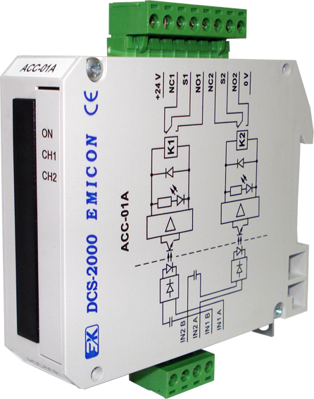

Модуль предназначен для работы в составе автоматизированных систем управления для обнаружения кратковременных пропаданий напряжения в сети ~220 В 50 Гц, а также для контроля за падением напряжения в сети ниже 150 В. Модуль имеет два независимых канала. Тип выхода – "сухой" контакт (реле).
| Количество каналов | 2 |
| Номинальное входное напряжение, В | ∼220 |
| Максимальный входной ток, мА | 10 |
| Напряжение срабатывания, В | 150 ± 15 |
| Минимальное фиксируемое время пропадания фазы, мс, не более | 20 |
| Время удержания выходных контактов, с | 1 ± 0,2 |
| Максимальный коммутируемый ток, А | 6 |
| Ток, потребляемый от источника +24 В, мА, не более | 70 |
| Гальваническая развязка между входными и выходными цепями модуля, В, не менее | 1000 |
Электропитание модуля осуществляется от источника питания +24 В ± 10%.
В зависимости от особенностей устройства модуль выпускается в двух модификациях:
| Наименование | Назначение |
| ACC-01-00 | Модуль контроля напряжения сети |
| ACC-01-01 | Модуль контроля напряжения сети и напряжения питания +24 В |
