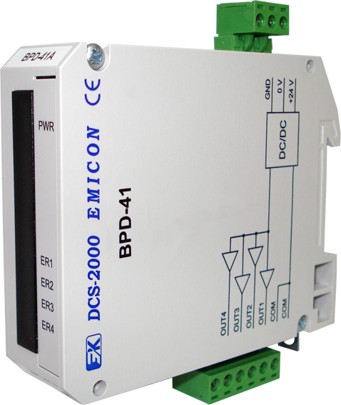

Блок предназначен для работы в составе распределенных систем управления и имеет четыре канала для питания токовых датчиков. Нагрузка к выходам каналов блока подключается по схеме "общий минус".
Блок относится к серии DCS-2000 исполнения М1.
