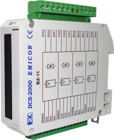

Блок предназначен для работы в составе автоматизированных систем управления для обеспечения защиты оборудования, подключенного к сигнальным и интерфейсным линиям от индуцированных перенапряжений, в т.ч. - обусловленных грозовыми явлениями. При этом блок не обеспечивает защиту от прямого попадания молнии. Блок содержит четыре изолированных трехпроводных канала.
Согласно пункту 7.3.72 ПУЭ допускается использование блока для защиты искробезопасных цепей при условии его установки вне взрывоопасных зон.
Блок относится к серии DCS-2000 исполнения М1.
| Количество каналов блока | 4 |
| Количество защищаемых линий в канале | 3 |
| Напряжение срабатывания защиты "линия-линия", В | 15, 39 или 7,5 | в зависимости от модификации |
| Напряжение срабатывания защиты "линия-земля", В | 90 |
| Вносимое в линию сопротивление, Ом, не более | 0,1 |
| Эффективная собственная емкость, нФ, не более | 1,5 |
| Эффективная собственная индуктивность, мкГн, не более | 1 |
| Габаритные размеры блока, мм | 114х102х25 |
| Масса блока, кг, не более | 0,1 |
Блок выпускается в четырех модификациях:
| Наименование | Напряжение срабатывания защиты "линия-линия" |
| BZ-11 | 15 В |
| BZ-11-01 | 39 В |
| BZ-11-02 | 39 В - 1,2 канал; 15 В - 3,4 канал |
| BZ-11-03 | 7,5 В |
