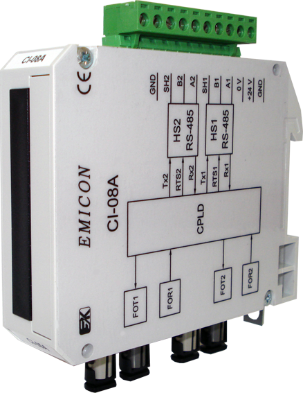

Модуль предназначен для преобразования электрических сигналов интерфейса RS-485 в световые с целью передачи информации по оптоволоконным линиям связи.
