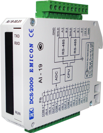

Модуль предназначен для работы в составе распределенных систем управления, имеет четыре дифференциальных канала для подключения к нему по четырехпроводной схеме термометров сопротивления типа ТСМ-50, ТСП-50 или ТСМ-100, ТСП-100 и преобразования полученного входного напряжения в 12-ти разрядный цифровой код.
После преобразования и усреднения величин нескольких цифровых отсчётов, полученное значение передается по локальной сети, образованной интерфейсом RS-485 (протокол MODBUS).
