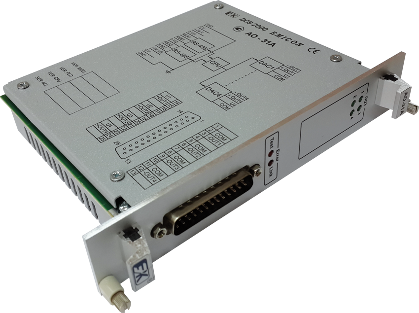

Модуль предназначен для работы в составе распределенных систем управления и имеет четыре 12-ти разрядных цифроаналоговых канала преобразования. Каждый канал имеет потенциальный (0…10 В) и токовый (0…20 мА) выходы, причем последние содержат схему контроля выдаваемого на исполнительный механизм объекта тока.
| Количество каналов вывода | 4 |
| Диапазон выходного тока, мА | 0…20 |
| Диапазон выходного напряжения, В | 0…10 |
| Время преобразования, мкс, не более | 10 |
| Разрядность цифро-аналогового преобразования, бит | 12 |
| Основная погрешность преобразования, %, не более | ±0,15; ±0,1 | в зависимости от модификации |
| Дополнительная температурная погрешность, %/ ºС | ±0,007 |
| Схема ограничения выходного тока | имеется |
| Схема контроля выходного тока | имеется |
| Интерфейс | RS-485 |
| Количество каналов интерфейса | 2 |
| Протокол | MODBUS |
| Напряжение питания модуля, В | 18…36 |
| Габаритные размеры модуля, мм | 170x130x30 |
В зависимости от значения основной погрешности модуль выпускается в двух модификациях:
| Наименование | Основная погрешность преобразования, % |
| AO-31A | ±0,15 % |
| AO-31A-01 | ±0,1 % |
