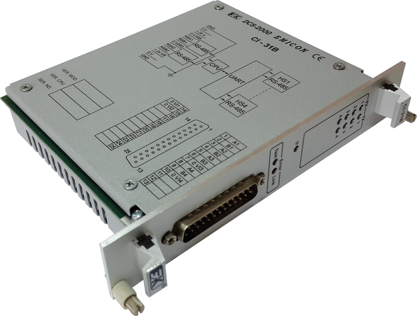

Модуль предназначен для расширения функциональных возможностей программируемых контроллеров серии DCS-2000 исполнения М2 в части информационного обмена с интеллектуальными датчиками и исполнительными устройствами.
Модуль обеспечивает информационный обмен по шести каналам интерфейса RS-485. Два из шести каналов являются системными, по ним модуль обменивается информацией с модулями центрального процессорного устройства. Четыре канала предназначены для подключения периферийных интеллектуальных устройств.
| Интерфейс связи между внешними системами и модулем | RS-485 |
Количество интерфейсных каналов RS-485: - системных - внешних (для подключения периферийных устройств) |
2 4 |
| Протокол информационного обмена по системным каналам | ModBus, EmiBus |
| Протокол информационного обмена по периферийным каналам | ModBus RTU |
| Скорость передачи данных максимальная, Кбит/с | 921,6 |
| Индикация информационного обмена по периферийным интерфейсным каналам RS-485, светодиодная, поканальная | есть |
| Индикация работоспособности системных интерфейсных каналов RS-485, светодиодная | есть |
| Напряжение гальванической изоляции между внешним системным источником и шиной питания модуля, В, не менее | 1000 |
| Напряжение питания постоянного тока, нестабилизированное, В | от 18 до 36 |
| Ток потребления по входному напряжению 24 В, мА, не более | 80 |
| Габаритные размеры модуля, мм | 140×120×40 |
