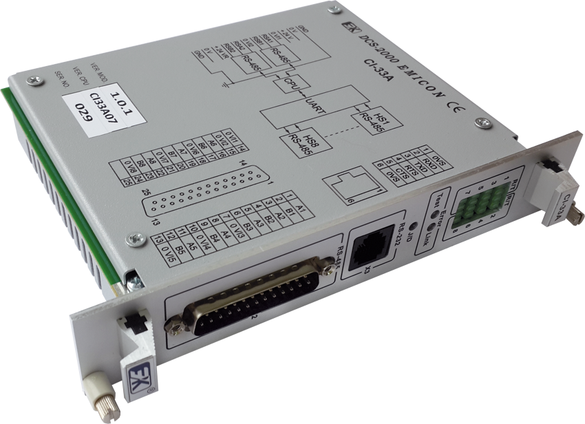

Модуль предназначен для расширения функциональных возможностей программируемых контроллеров серии DCS-2000 исполнения М2 в части информационного обмена с интеллектуальными датчиками и исполнительными устройствами.
Модуль обеспечивает информационный обмен по десяти каналам интерфейса RS-485. Два из десяти каналов являются системными, по ним модуль обменивается информацией с модулем центрального процессорного устройства. Восемь каналов предназначены для подключения периферийных интеллектуальных устройств.
