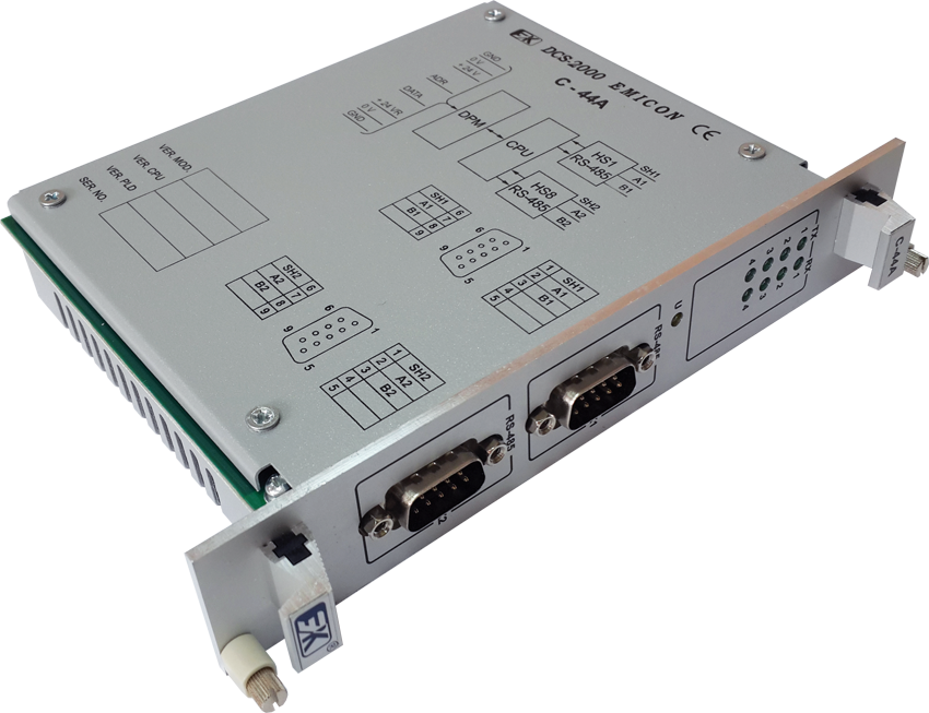

Модуль предназначен для обеспечения опроса модулей связи с объектом (УСО) по протоколу EmiBus.
Модуль обеспечивает информационный обмен с модулями УСО по четырем каналам интерфейса RS-485.
Модуль относится к серии DCS-2000 исполнения М3.
