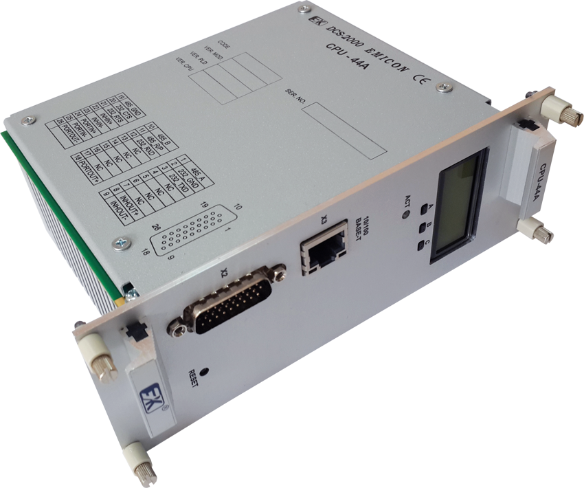

Модуль предназначен для работы в составе центрального контроллера систем автоматизации построенных на базе программируемых контроллеров серии DCS-2000 исполнения М3, в качестве устройства исполнения заданных алгоритмов по управлению объектом автоматизации.
Модуль относится к серии DCS-2000 исполнения М3.

| Габаритные размеры модуля, мм | 170х129х29,6 |
| Масса модуля, кг, не более | 0,6 |
