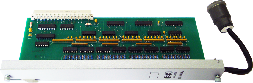

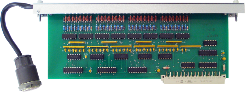

Модуль предназначен для преобразования состояний "включено/выключено" входных цепей модуля в сигналы, необходимые для работы контроллера.
| Количество входов | 32 |
| Количество групп входов | 4 | по 8 входов в группе |
| Напряжение внешнего источника питания постоянного тока Uвн., В | 24 ± 20% |
| Минимальное напряжение на входе, соответствующее состоянию "выключено", В | 0,8 Uвн. |
| Максимальное напряжение на входе, соответствующее состоянию "включено", В | 0,2 Uвн. |
| Номинальный входной ток, мА | 5 |
| Максимальный входной ток, мА | 20 |
| Задержка входного сигнала, мс | 15...20 |
| Напряжение оптоэлектрической изоляции, В | 1500 |
| Ток потребления от системного источника питания, мА, не более | 15 |
| 450х130х27 | с кабелем | |
| Масса модуля, кг | 0,15 |
Электропитание модуля осуществляется от системных источников питания +5В ±5% (+5VS) контроллера.
