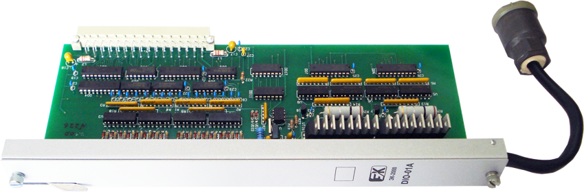

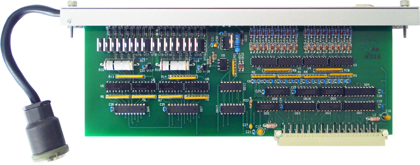

Модуль предназначен для преобразования состояния "включено/выключено" входных цепей в сигналы, необходимые для работы контроллера, а также коммутирует внешний источник питания постоянного тока +5...+24 В на активную и/или индуктивную нагрузку.

Электропитание модуля осуществляется от системного источника питания +5В ± 5% (+5VS) контроллера.
