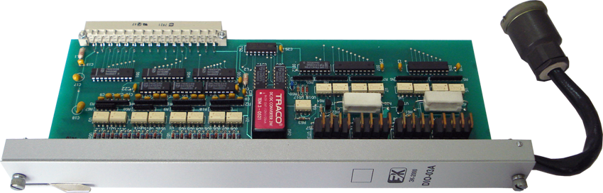

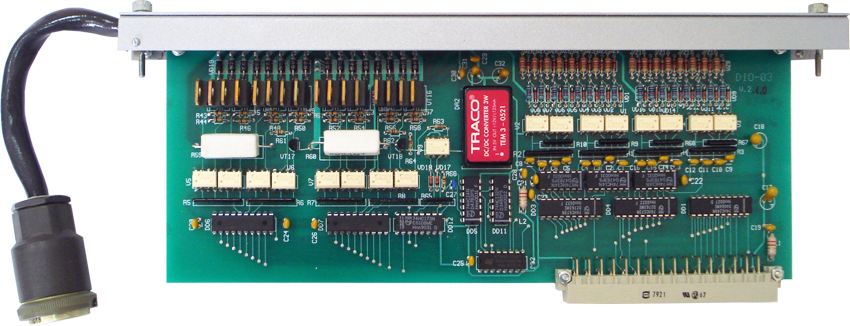

Модуль предназначен для преобразования состояния "включено/выключено" входных цепей в уровень сигналов, необходимых для работы контроллера, а также коммутирует внешний источник питания постоянного тока +5...+24 В на активную и/или индуктивную нагрузку.
| Количество входов | 16 |
| Количество групп входов | 2 | по 8 входов в группе |
| Напряжение внешнего источника питания постоянного тока, Uвн., В | 24 ± 20% |
| Минимальное напряжение на входе, соответствующее состоянию "выключено", В | 0,8 Uвн. |
| Максимальное напряжение на входе, соответствующее состоянию "включено", В | 0,2 Uвн. |
| Номинальный входной ток, мА | 5 |
| Максимальный входной ток, мА | 20 |
| Задержка входного сигнала, мс | 15...20 |
| Напряжение оптоэлектрической изоляции входов, В | 1500 |
| Количество выходов | 16 |
| Количество групп выходов | 2 | по 8 выходов в группе |
| Напряжение внешнего источника питания постоянного тока, В | 24 ± 20% |
| Максимальный ток нагрузки одного выхода, А | 2 |
| Максимальный выходной ток на одну группу, А | 5 |
| Максимальный выходной ток по всем каналам, А | 10 |
| Ток срабатывания защиты по группе, А | 6 |
| Время срабатывания защиты, мкс | 10 |
| Сопротивление открытого ключа, Ом, не более | 0,25 | при токе нагрузки 2 А |
| Ток утечки выхода в состоянии "выключено", мА, не более | 1 |
| Напряжение оптоэлектрической изоляции выходов, В | 1500 |
| Ток потребления от системного источника питания, мА, не более | 100 |
| Габаритные размеры модуля, мм | 450х130х27 | с кабелем |
| Масса модуля, кг | 0,15 |
Электропитание модуля осуществляется от системного источника питания +5В ±5% (+5VS) контроллера.
