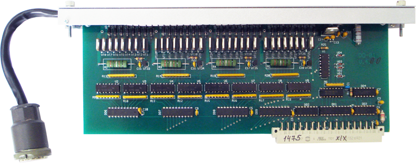

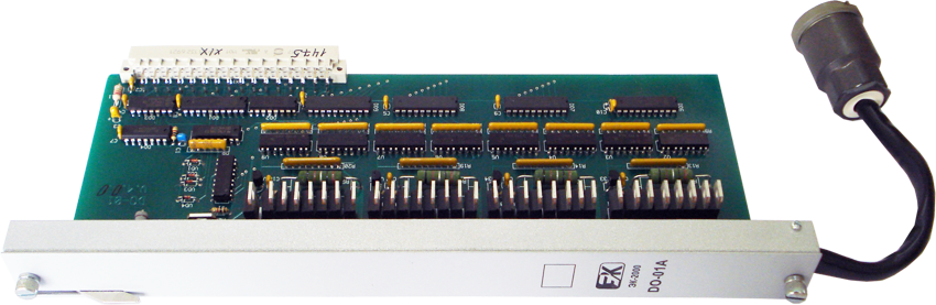

Модуль предназначен для коммутации внешнего источника питания 24 В на активную и/или индуктивную нагрузку.
| Количество выходов | 32 |
| Количество групп выходов | 4 | по 8 выходов в группе |
| Напряжение внешнего источника питания постоянного тока, В | 24 ±20% |
| Максимальный ток нагрузки одного выхода, А | 2 |
| Максимальный выходной ток на одну группу, А | 5 |
| Максимальный выходной ток по всем каналам, А | 10 |
| Ток срабатывания защиты по группе, А | 6 |
| Время срабатывания защиты, мкс | 5 |
| Сопротивление открытого ключа, Ом, не более | 0,25 | при токе нагрузки 2 А |
| Ток утечки выхода в состоянии "выключено", мА, не более | 1 |
| Напряжение оптоэлектрической изоляции, В | 1000 |
| 450х130х27 | с кабелем | |
| Масса модуля, кг | 0,15 |
Электропитание модуля осуществляется от системного источника питания +5В ± 5% (+5VS) контроллера.
