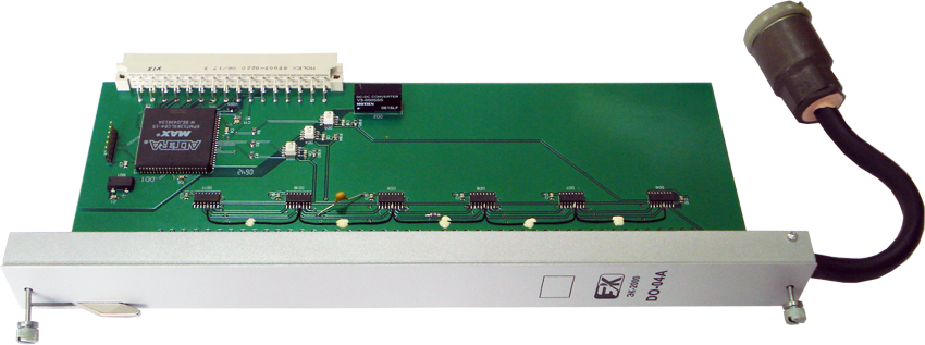

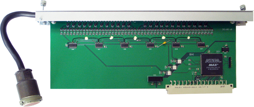

Модуль предназначен для коммутации внешнего источника питания постоянного тока +5...+24 В на активную и/или индуктивную нагрузку.
| Количество выходов | 48 |
| Напряжение внешнего источника питания постоянного тока, В | +5...+24 ± 20% |
| Максимальный ток нагрузки одного выхода, мА | 120 |
| Сопротивление открытого ключа, Ом, не более | 0,1 |
| Ток утечки выхода в состоянии "выключено", мкА, не более | 10 |
| Гальваническая изоляция, В, не менее | 500 |
| Габаритные размеры модуля, мм | 450х130х27 | с кабелем |
| Масса модуля, кг | 0,15 |
Электропитание модуля осуществляется от системного источника питания +5В ± 5% (+5VS) контроллера.
