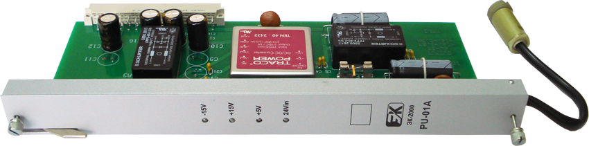

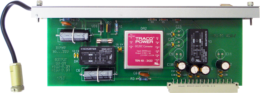

Модуль предназначен для работы в составе программируемых контроллеров серии ЭК-2000 и служит для питания модулей, входящих в состав контроллера. Модуль предназначен для установки в каркасы модификаций СС-04...СС-14 и не может быть установлен в каркас СС-20.
| Наименование параметра | Величина / тип | Примечание | |
| Номинальное входное напряжение, UIN, В | 19…35 |
| Номинальный входной ток на холостом ходу, мА | 70 |
| Максимальный входной ток, А | 1,8 |
| Ограничение входного тока, А | 3 | плавкая вставка | |
Номинальное выходное напряжение, UOUT, В (максимальный выходной ток, IMAX, А) |
Напряжение (ток) | Канал |
| + 5 ± 5% (3) | "+5VS" | ||
| + 15 ± 5% (0,8) | "+15VA" | ||
| - 15 ± 5% (0,8) | "-15VA" | ||
| Гальваническая развязка между входом и выходом модуля, UISO, В, не менее | 500 |
| Габаритные размеры модуля, мм | 450x120x30 | с кабелем | |
| Масса модуля, кг, не более | 0,6 |
