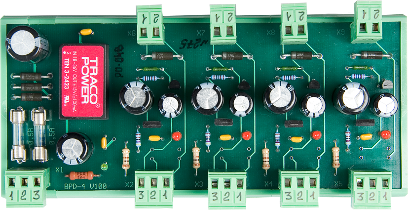

Блок предназначен для работы в составе программируемых контроллеров серии ЭК-2000 и служит для питания удаленных датчиков тока и преобразования сигналов датчиков из тока в напряжение.
| Напряжение внешнего источника постоянного тока, В | 18…36 |
| Количество каналов для подключения датчиков | 4 |
| Напряжение на выходе канала при токе 4 мА, не менее | 25 |
| Напряжение на выходе канала при токе 20 мА, не менее | 19 |
| Ток короткого замыкания канала, мА не более | 45 |
| Напряжение гальванической изоляции от внешнего источника питания, В | 500 |
| Продолжительность работы канала в режиме ограничения тока |
не ограничено |
| Индикация ограничения тока |
в каждом канале |
| Габаритные размеры, мм | 170х77х55 |
| Масса блока, кг | 0,25 |
Электропитание блока осуществляется от внешнего источника питания +18…+36 В.
