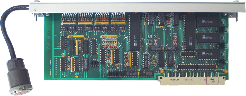

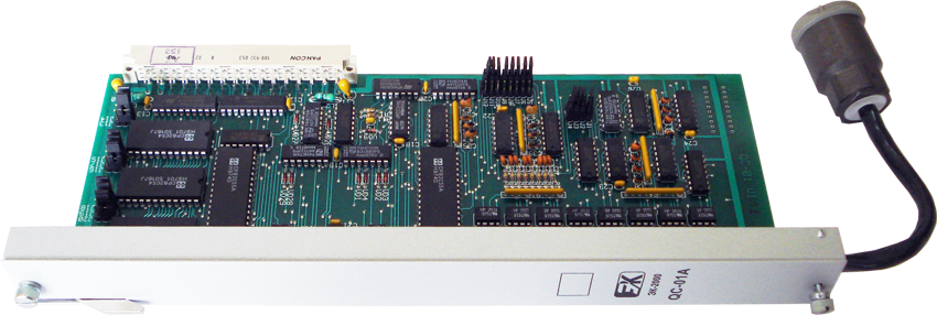

Модуль предназначен для работы в составе программируемых контроллеров серии ЭК-2000.
Модуль содержит в себе восемь каналов ввода импульсных сигналов, каждый из которых реализует два режима работы: режим измерения частоты входного сигнала и режим подсчета внешних событий.
Каналы модуля являются независимыми, имеется возможность комбинирования режимов их работы. Модуль также содержит восемь каналов ввода дискретных сигналов (инициативных входов).
