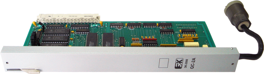

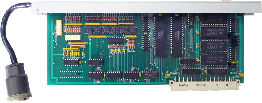

Модуль предназначен для реверсивного счета число-импульсных сигналов четырех каналов измерения, каждый из которых представляет собой две последовательности импульсов, сдвинутых по фазе друг относительно друга на плюс 90 либо на минус 90 градусов.
| Количество входных каналов измерения частоты | 4 | реверсивный счет |
| Количество каналов ввода дискретных сигналов | 12 | из них 4 инициативных |
| Разрядность реверсивных счетчиков | 16 | 32 при каскадировании |
| Максимальная частота входного сигнала, кГц | 500 |
| Минимальная длительность входного импульса, мкс | 1 |
| Номинальное напряжение входного импульсного сигнала, В | 24 |
12 по карте заказа |
| Номинальное напряжение входного дискретного сигнала, В | 24 |
| Задержка входного дискретного сигнала, мс | 20 |
до 1 мкс по карте заказа |
| Номинальный входной ток, мА | 10 |
| Напряжение электрической изоляции входных и системных цепей, В | 3000 |
| Ток потребления от системного источника питания, мА, не более | 100 |
| Габаритные размеры модуля, мм | 450х130х27 | с кабелем |
| Масса модуля, кг | 0,15 |
Электропитание модуля осуществляется от системного источника питания +5 В ±5% (+5VS) контроллера.
