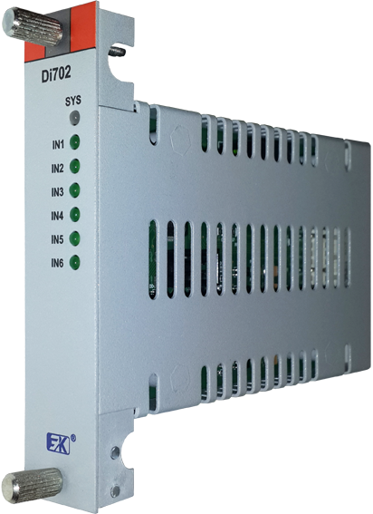

Модуль предназначен для работы в составе блоков внутришкафного контроля (БВК) многофункционального контроллера связи с объектом (МКСО).
Модуль устанавливается в БВК в качестве регистратора наличия сигналов питания 220 В переменного тока в шкафах устройств связи с объектом (УСО) и контроллере центральном (КЦ).
Модуль имеет шесть каналов ввода дискретных сигналов переменного тока напряжением 220 В с общей нейтралью.
Модуль относится к серии МКСО.
| Количество каналов ввода | 6 |
| Напряжение включение каналов, В, не более | 170 | при токе 1 мА |
| Напряжение выключения каналов, В, не менее | 165 | при токе 0,9 мА |
| Номинальный входной ток каждого канала, мА | 2 |
| Максимальный входной ток каждого канала, мА | 3 |
| Постоянная времени аппаратной фильтрации, мс | 20 |
| Интерфейс связи между внешними (информационными и управляющими) системами и модулем | RS-485 |
| Количество интерфейсных каналов | 2 |
| Протоколы информационного обмена по интерфейсным каналам | EmiBus |
| Напряжение гальванической изоляции между системной и объектовой частями модуля, В, не менее | 1000 |
| Напряжение гальванической изоляции между системной частью модуля и шиной GND, В, не менее | 500 | Испытательное напряжение импульс 1,2/50 мкс |
| Напряжение гальванической изоляции между объектовой частью модуля и шиной GND, В, не менее | 1000 | Испытательное напряжение импульс 1,2/50 мкс |
| Габаритные размеры модуля, мм | 140×105×23 |
