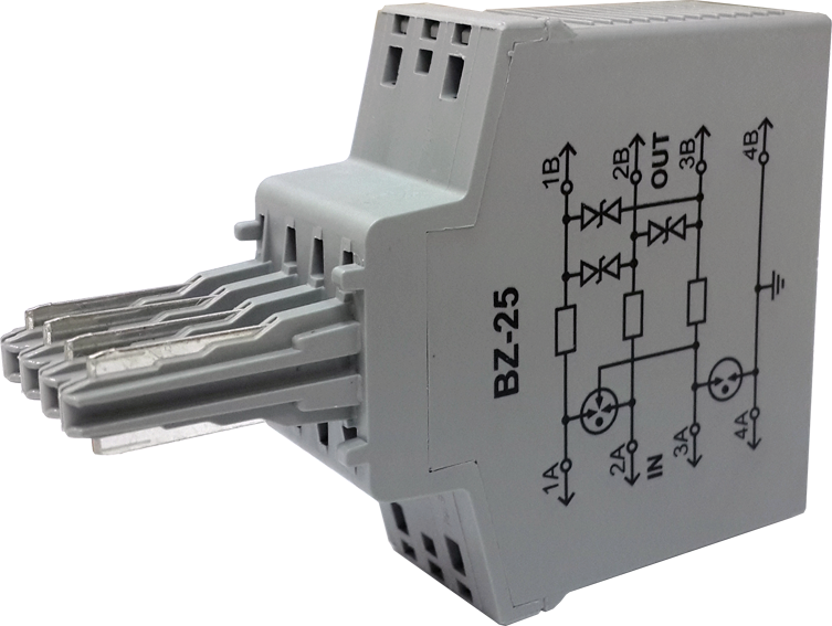

Блок представляет собой устройство для защиты от импульсных перенапряжений (УЗИП) согласно ГОСТ IEC 61643-11-2013. Блок предназначен для работы в составе автоматизированных систем управления для обеспечения защиты оборудования, подключенного к сигнальным линиям, от импульсных перенапряжений, в т.ч. вызванных грозовыми явлениями.
Блок содержит один канал для подключения к трехпроводной линии связи с термометром сопротивления.
Согласно ГОСТ IEC 61643-11-2013 блок относится к двухвводным УЗИП класса III, комбинированного типа, внутренней установки. Блок является неремонтируемым в условиях эксплуатации. При неисправности блока он должен заменяться на аналогичный из комплекта ЗИП, ремонт блока осуществляется на предприятии-изготовителе.
Блок является взрывозащищенным оборудованием с уровнем взрывозащиты Ga и имеет маркировку взрывозащиты 0Ex ia IIC T5 Ga X в соответствии с ГОСТ 31610.11-2014 (IEC 60079-11:2011).
Область применения блока - взрывоопасные зоны помещений и наружных установок класса 0, 1 и 2 по ГОСТ 31610.10-1-2022 (IEC 60079-10-1:2020) в соответствии с присвоенной Ex-маркировкой, требованиями ГОСТ IEC 60079-14-2013 и другими нормативными документами, регламентирующими применение оборудования в потенциально взрывоопасных средах.
