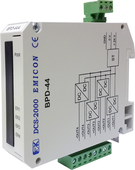

Блок предназначен для работы в составе распределенных систем управления и имеет четыре канала для питания токовых датчиков. Нагрузка к выходам каналов блока подключается по схеме "общий минус".
| Количество каналов питания датчиков | 4 |
| Выходное напряжение каждого канала при токе нагрузки 20 мА, В, не менее | 22 |
| Максимальный ток нагрузки каждого канала, мА, не менее | 22 |
| Величина ограничения выходного тока, мА | 27±5 |
| Индикация ограничения выходного тока канала | имеется |
| Индикация наличия входного напряжения питания | имеется |
| Напряжение питания блока, В | от 18 до 36 |
| Гальваническая развязка между внешним источником питания и выходными каналами блока, не менее, В | 1000 |
| Гальваническая развязка между выходными каналами блока, не менее, В | 1000 |
