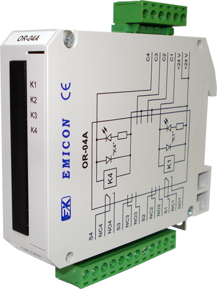

Модуль предназначен для работы в составе автоматизированных систем управления и служит для преобразования входного дискретного сигнала постоянного тока напряжением 24 В в выходной дискретный сигнал типа "сухой контакт". Входные дискретные сигналы подключаются к модулю по схеме "общий плюс". Модуль имеет четыре изолированных канала.
| Количество каналов модуля | 4 |
| Номинальное напряжение входного сигнала, В | 24 |
| Максимальный входной ток, мА | 30 |
| Максимальный коммутируемый ток при напряжении 250 В переменного тока, А | 8 |
| Напряжение гальванической развязки, В, не менее | 2500 |
| Масса модуля, кг, не более | 0,15 |
