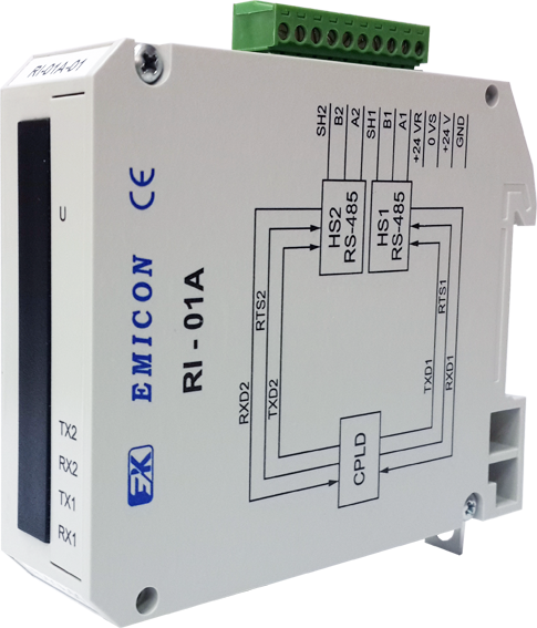

Модуль предназначен для согласования протяженных линий передачи данных интерфейса RS-485 в распределенных системах управления технологическими процессами.
Модуль содержит два интерфейсных канала RS-485 и обеспечивает трансляцию информации с одного канала в другой. Во время трансляции модуль стабилизирует длительности битовых посылок и, тем самым, исправляет искажение передаваемых данных, связанное с емкостной нагрузкой длинной линии.
