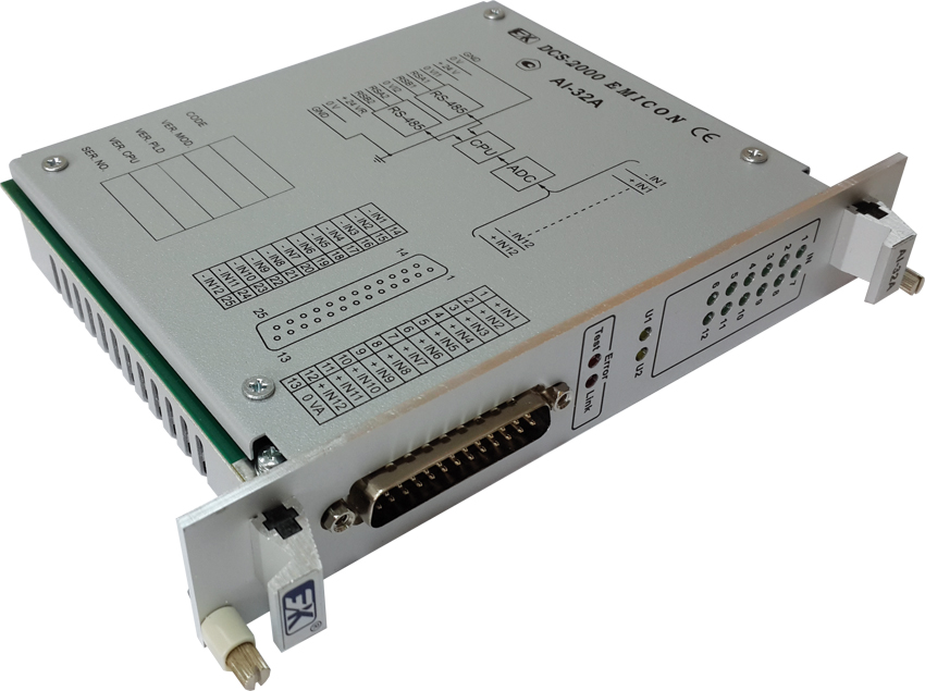

AI-32А –
модуль ввода аналоговых сигналов
Предназначен для работы в составе распределенных систем управления, имеет 12 дифференциальных каналов для подключения к нему датчиков тока и преобразования полученного сигнала в 14-ти разрядный цифровой код. После преобразования и усреднения величин нескольких цифровых отсчётов, полученное значение передается по локальной сети, образованной интерфейсом RS-485 (протокол Modbus или EmiBus).

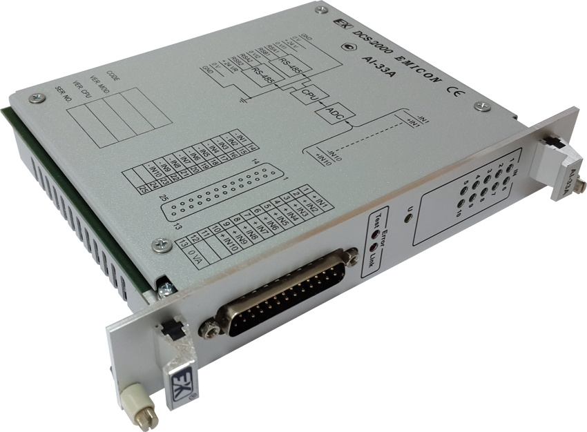

AI-33А –
Предназначен для работы в составе распределенных систем управления, имеет десять дифференциальных каналов для подключения к нему датчиков напряжения и преобразования полученного сигнала в 12-ти разрядный цифровой код. После преобразования и усреднения величин нескольких цифровых отсчётов, полученное значение передается по локальной сети, образованной интерфейсом RS-485 (протокол MODBUS).

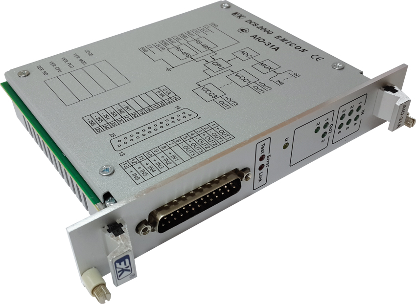

AIO-31А –
модуль ввода/вывода аналоговых сигналов
Предназначен для работы в составе распределенных систем управления, имеет шесть дифференциальных входных каналов для подключения к нему датчиков тока и преобразования полученного сигнала в 14-ти разрядный цифровой код, а также три канала вывода токовых сигналов. После преобразования и усреднения величин нескольких цифровых отсчётов, полученное значение передается по локальной сети, образованной интерфейсом RS-485 (протокол Modbus или EmiBus).
