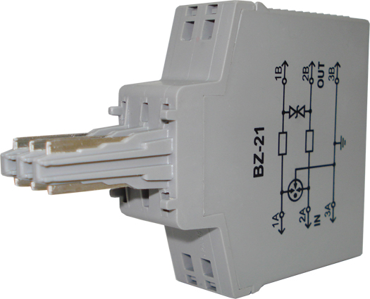

BZ-21 –
блок грозозащиты
Предназначен для работы в составе автоматизированных систем управления для обеспечения защиты оборудования, подключенного к сигнальным линиям, от импульсных перенапряжений, в т.ч. - вызванных грозовыми явлениями. При этом блок не обеспечивает защиту от прямого попадания молнии. Блок содержит один канал для подключения к двухпроводной линии; может использоваться в линиях связи с датчиками дискретного сигнала типа "сухой контакт" или с датчиками аналогового сигнала силы постоянного тока.

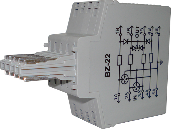

BZ-22 –
блок грозозащиты
Предназначен для работы в составе автоматизированных систем управления для обеспечения защиты оборудования, подключенного к сигнальным линиям, от импульсных перенапряжений, в т.ч. - вызванных грозовыми явлениями. При этом блок не обеспечивает защиту от прямого попадания молнии. Блок содержит один канал для подключения к четырехпроводной линии связи с термометром сопротивления.

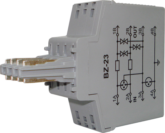

блок грозозащиты
Предназначен для работы в составе автоматизированных систем управления для обеспечения защиты оборудования, подключенного к сигнальным линиям, от импульсных перенапряжений, в т.ч. - вызванных грозовыми явлениями. При этом блок не обеспечивает защиту от прямого попадания молнии. Блок содержит один канал для подключения к линии связи интерфейса RS-485.

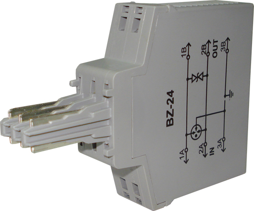

BZ-24 –
блок грозозащиты
Предназначен для работы в составе автоматизированных систем управления для обеспечения защиты оборудования, подключенного к линиям питания напряжением 24 В, от импульсных перенапряжений, в т.ч. - вызванных грозовыми явлениями. При этом блок не обеспечивает защиту от прямого попадания молнии. Блок содержит один канал для подключения к двухпроводной линии питания напряжением 24 В.

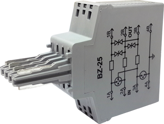

BZ-25 –
блок грозозащиты
Предназначен для работы в составе автоматизированных систем управления для обеспечения защиты оборудования, подключенного к сигнальным линиям, от импульсных перенапряжений, в т.ч. - вызванных грозовыми явлениями. При этом блок не обеспечивает защиту от прямого попадания молнии. Блок содержит один канал для подключения к трехпроводной линии связи с термометром сопротивления.

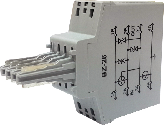

блок грозозащиты
Предназначен для работы в составе автоматизированных систем управления для обеспечения защиты оборудования, подключенного к сигнальным линиям, от импульсных перенапряжений, в т.ч. - вызванных грозовыми явлениями. При этом блок не обеспечивает защиту от прямого попадания молнии. Блок содержит один канал для подключения к трехпроводной линии связи и питания датчика аналогового сигнала силы постоянного тока (токовый выход, питание и общий провод).

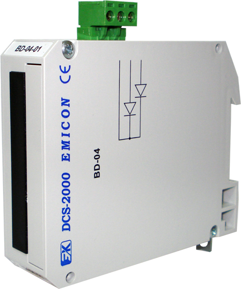

BD-04 –
модуль диодный
Предназначен для работы в составе автоматизированных систем управления и служит для "горячего" резервирования силовых питающих цепей постоянного тока напряжением 18-32 В.

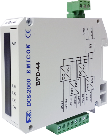

блок питания датчиков
Предназначен для работы в составе распределенных систем управления и имеет четыре канала для питания токовых датчиков. Нагрузка к выходам каналов блока подключается по схеме "общий минус".

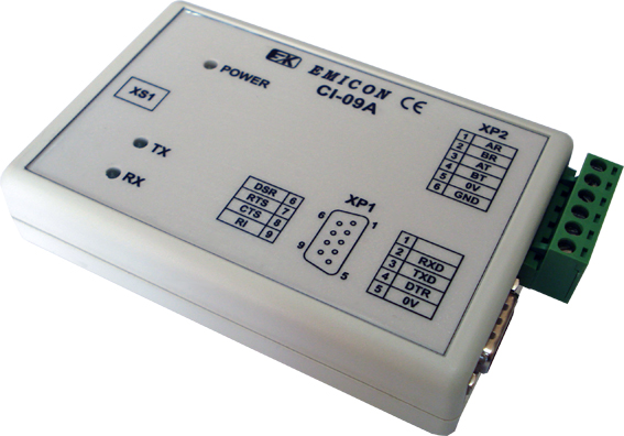

модуль интерфейсный
Предназначен для подключения к компьютерам типа IBM PС по интерфейсу USB устройств, содержащих интерфейсные каналы RS-485 или RS-232.

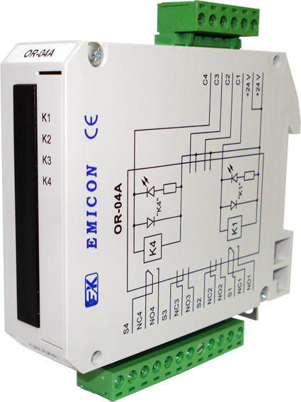

модуль конвертора выходного дискретного сигнала
Предназначен для работы в составе автоматизированных систем управления и служит для преобразования входного дискретного сигнала постоянного тока напряжением 24 В в выходной дискретный сигнал типа "сухой контакт". Входные дискретные сигналы подключаются к модулю по схеме "общий плюс". Модуль имеет четыре изолированных канала.

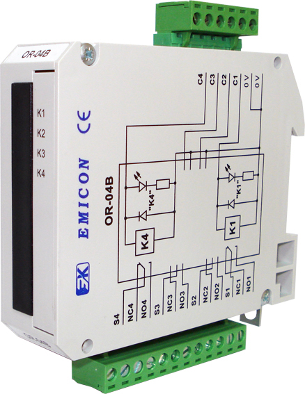

OR-04B –
Предназначен для работы в составе автоматизированных систем управления и служит для преобразования входного дискретного сигнала постоянного тока напряжением 24 В в выходной дискретный сигнал типа "сухой контакт". Входные дискретные сигналы подключаются к модулю по схеме "общий минус". Модуль имеет четыре изолированных канала.

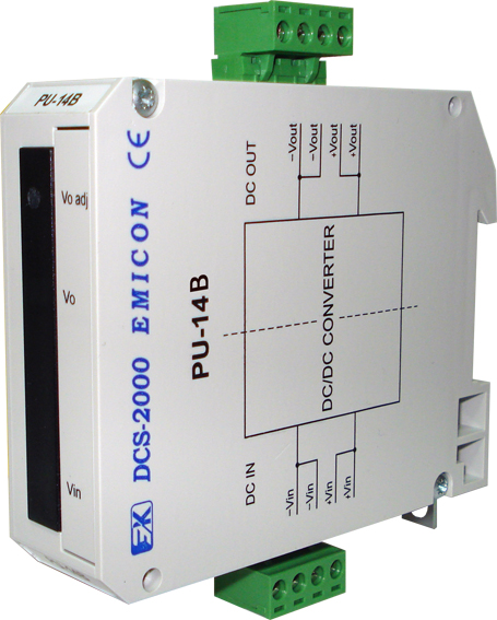

модуль питания
Предназначен для работы в составе автоматизированных систем управления и служит для питания модулей серии DCS-2000, контроллеров серии DCS-2001 а также датчиков и иных устройств, требующих стабилизированного входного напряжения 24 В.
Модуль выпускается в двух модификациях: PU-14B и PU-14B-01. Модификация PU-14B-01 отличается от PU-14B наличием дополнительного контакта заземления.
