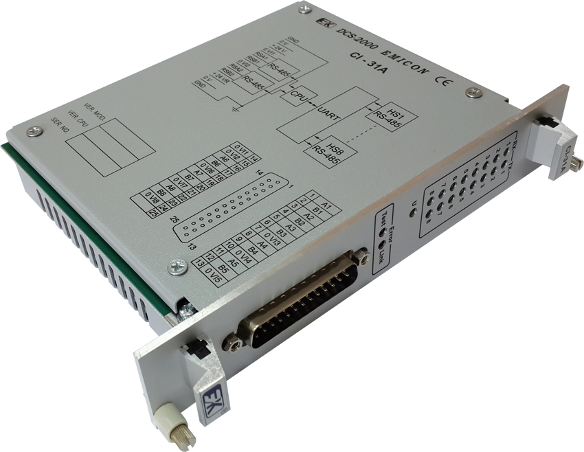

CI-31A –
модуль интерфейсный
Предназначен для расширения функциональных возможностей контроллеров автоматизации технологических процессов, построенных на базе модулей серии DCS-2000 каркасного исполнения, в части информационного обмена с интеллектуальными датчиками и исполнительными устройствами. Модуль обеспечивает информационный обмен по десяти каналам интерфейса RS-485. Два из десяти каналов являются системными, по ним модуль обменивается информацией с модулем центрального процессорного устройства. Восемь каналов предназначены для подключения периферийных интеллектуальных устройств.

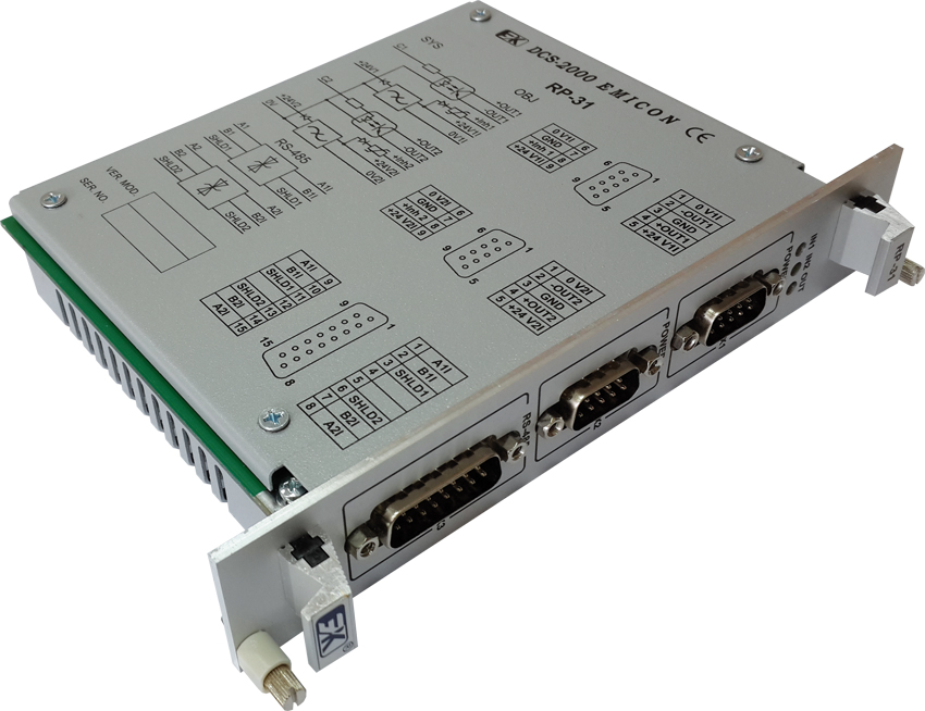

RP-31 –
модуль повторителя
Предназначен для подключения к модулям серии DCS-2000 каркасного исполнения основной и резервной шин питания по схеме "диодное ИЛИ" и основного и резервного каналов интерфейса RS-485. Интерфейсные каналы модуля гальванически изолированы друг от друга и от каналов питания.
