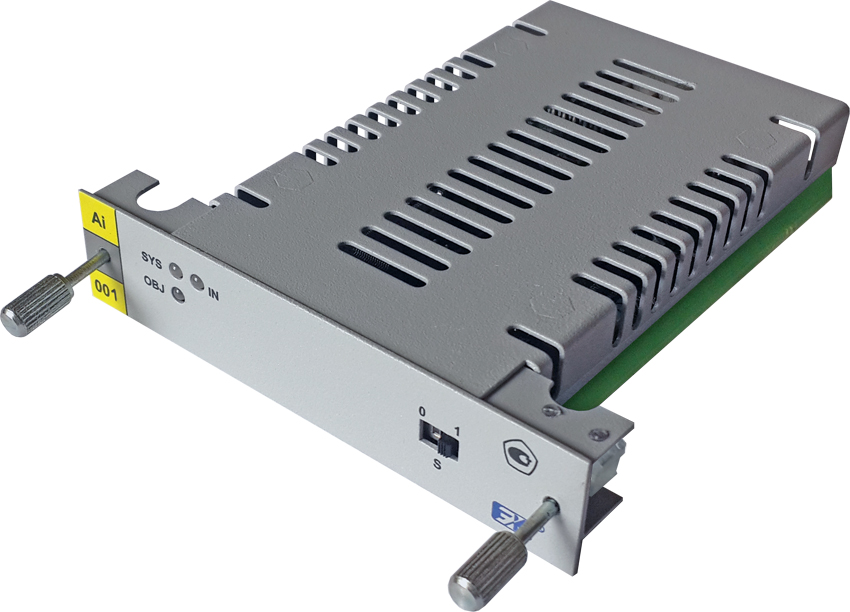

Ai001 –
модуль ввода аналоговых сигналов
Предназначен для измерения выходных аналоговых сигналов первичных измерительных преобразователей в виде силы постоянного тока.
Модуль производится в двух исполнениях: для работы в составе блоков ввода-вывода (БВВ) и блоков внутришкафного контроля (БВК) многофункционального контроллера связи с объектом (МКСО). Модуль имеет один дифференциальный канал ввода аналогового сигнала и преобразования его в 14-разрядный двоичный код и содержит встроенный источник питания датчика.

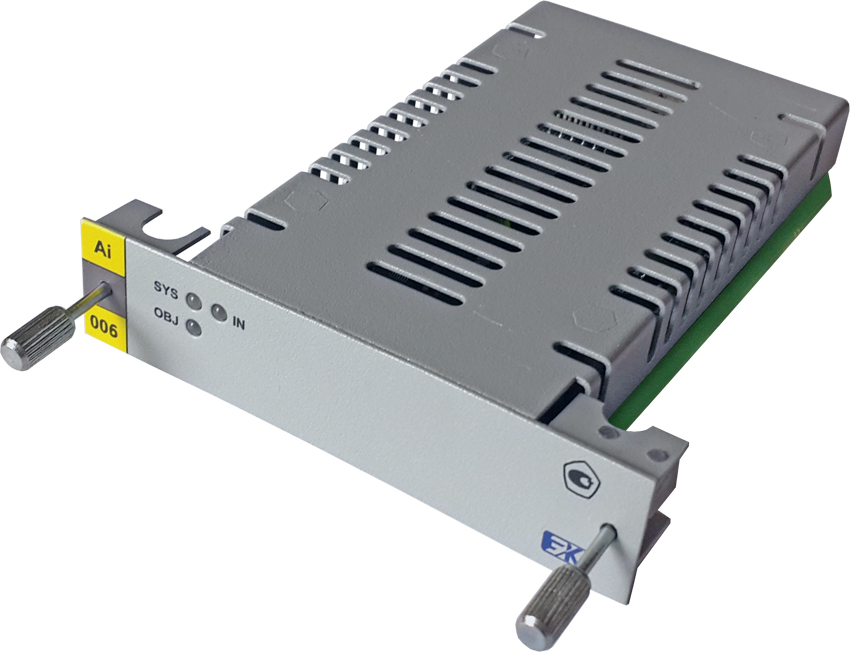

Ai006 –
Модуль работает в составе блоков ввода-вывода (БВВ) многофункционального контроллера связи с объектом (МКСО). Модуль имеет один канал ввода аналогового сигнала и устройство «зеркального» преобразователя для контроля входного тока.

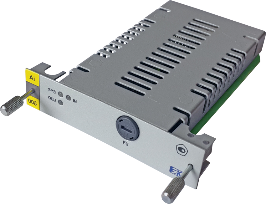

Ai008 –
Предназначен для измерения выходных аналоговых сигналов первичных измерительных преобразователей в виде напряжения постоянного тока.
Модуль работает в составе блоков ввода-вывода (БВВ) многофункционального контроллера связи с объектом (МКСО). Модуль имеет один дифференциальный канал ввода аналогового сигнала (датчика напряжения с внешним источником питания) и преобразования его в 14-разрядный двоичный код.

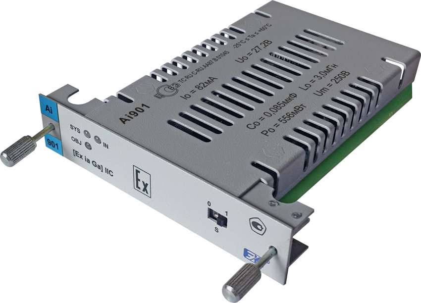

Ai901 –
(искробезопасный)
Модуль работает в составе искробезопасных блоков ввода-вывода (БВВ) многофункционального контроллера связи с объектом (МКСО). Модуль имеет один канал ввода аналогового сигнала и преобразования его в 14-разрядный двоичный код и содержит встроенный искробезопасный источник питания датчика.

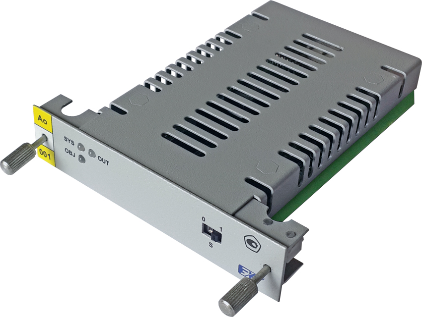

Ao001–
модуль вывода аналоговых сигналов
Предназначен для работы в составе блоков ввода-вывода (БВВ) многофункционального контроллера связи с объектом (МКСО).
Модуль содержит один 12-ти разрядный цифро-аналоговый канал преобразования код/ток с защитой от перегрузки. Канал может работать как от встроенного (активный режим), так и от внешнего (пассивный режим) источников питания.

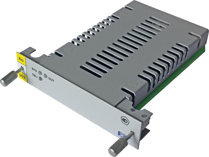

Ao002 –
Модуль содержит один 12-ти разрядный цифро-аналоговый преобразователь с двумя токовыми выходами и защитой от перегрузки. Оба канала вывода работают от встроенного источника питания.
