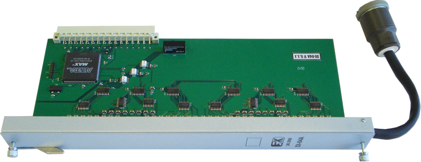

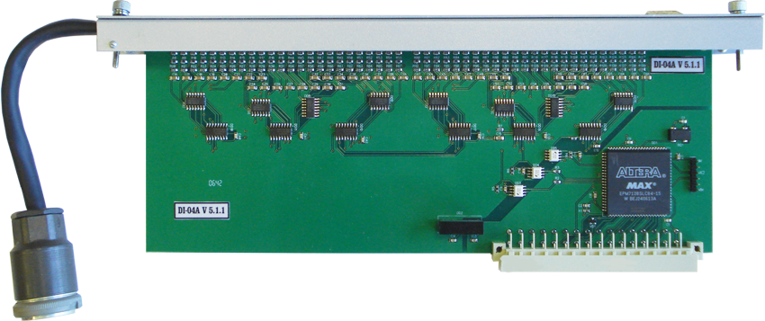

Модуль предназначен для преобразования сигналов "включено/выключено" входных цепей модуля в сигналы, необходимые для работы контроллера.
| Количество входов | 48 |
| Минимальное напряжение на входе, соответствующее состоянию "выключено", В | 3 |
| Максимальное напряжение на входе, соответствующее состоянию "включено", В | 1 |
| Номинальный входной ток, мА | 0,2 |
| Задержка входного сигнала, мc | 15...20 |
| Ток потребления от системного источника питания, мА, не более | 80 |
| Гальваническая развязка входных цепей, В, не менее | 500 |
| 450х130х27 | с кабелем | |
| Масса модуля, кг | 0,15 |
Электропитание модуля осуществляется от системного источника питания +5В ± 5% (шина +5VS) контроллера.
