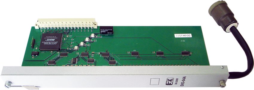

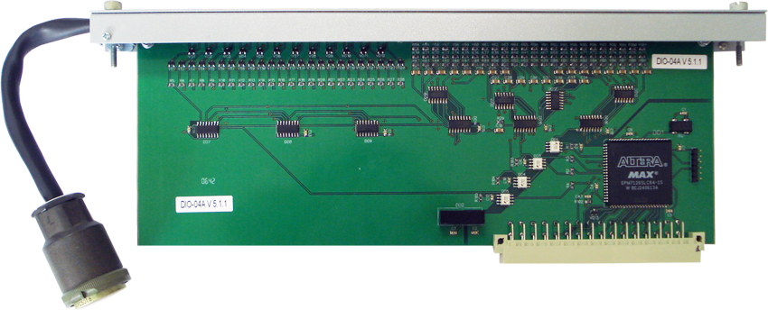

Модуль предназначен для преобразования сигналов "включено/выключено" входных цепей модуля в сигналы, необходимые для работы контроллера, а также для коммутации внешнего источника питания постоянного тока +5...+24 В на активную и/или индуктивную нагрузку.
| Количество входов/выходов | 24/24 |
| Минимальное напряжение на входе, соответствующее состоянию "выключено", В | 3 |
| Максимальное напряжение на входе, соответствующее состоянию "включено", В | 1 |
| Номинальный входной ток, мА | 0,5 |
| Задержка входного сигнала, мc | 15 ... 20 |
| Напряжение внешнего источника питания постоянного тока, В | +5...+24 ± 20% |
| Максимальный ток нагрузки одного выхода, мА | 120 |
| Сопротивление открытого ключа, Ом, не более | 0,1 |
| Ток потребления от системного источника питания, мА, не более | 250 |
| Гальваническая развязка входных цепей, В, не менее | 500 |
| 450х130х27 | с кабелем | |
| Масса модуля, кг | 0,15 |
Электропитание модуля осуществляется от системного источника питания +5В ± 5% (шина +5VS) контроллера.
