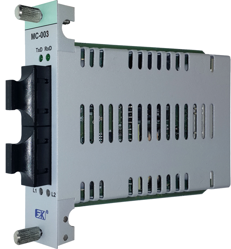

Модуль предназначен для работы в составе блока коммуникационного (БК) систем автоматизации, построенных на базе модулей серии МКСО, в качестве устройства, обеспечивающего организацию оптоволоконной локальной сети.
| Интерфейс связи между внешними системами и модулем | RS-485 / оптический |
Количество интерфейсных каналов: - RS-485 - оптических |
1 2 |
| Протоколы информационного обмена по системным и по внешним каналам | EmiBus / ModBus RTU |
| Скорость передачи данных максимальная, бит/с | 921600 |
| Тип оптического кабеля | одномодовый |
| Длина волны, нм | 1310 |
| Тип оптического соединителя | SС |
| Отношение диаметров сердцевины к оболочке оптического кабеля, мкм | 9 / 125 |
| Максимальное расстояние передачи данных по оптоволокну, км | 2 |
| Количество подключаемых устройств к модулю по каналам RS-485 | 50 единичные нагрузки к каждому каналу |
| Максимальная длина кабеля интерфейса RS-485, м |
300 (при скорости 921600 бит/с) |
| Индикация информационного обмена по интерфейсным каналам | есть, светодиодная |
| Напряжение гальванической изоляции между внешним системным источником и шиной питания модуля, В, не менее | 1000 |
| Напряжение питания постоянного тока, нестабилизированное, В | от 19 до 27 |
| Потребляемая мощность при напряжении 24 В, Вт, не более | 2,4 |
В зависимости от материала корпуса и рабочей температуры модуль выпускается в двух модификациях:
Обозначение модуля
Материал корпуса
Рабочая температура
| Обозначение модуля | Материал корпуса | Рабочая температура |
| МС-003 | металл | от 0 до плюс 60°С |
| МС-003-01 | пластик | от 0 до плюс 60°С |
