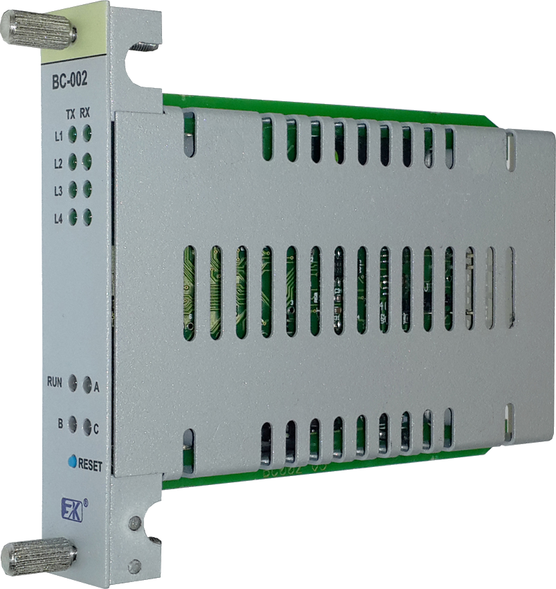

Модуль предназначен для работы в составе блока коммуникационного (БК) контроллера серии МКСО.
Модуль BC-002, посредством сбора данных от модулей устройств связи с объектом (УСО) по двум внешним последовательным каналам RS-485, формирует массив данных аналогового и дискретного ввода-вывода с последующей передачей накопленной информации, по запросу контроллера центрального (КЦ), по системным каналам RS-485 в КЦ системы автоматики.
| Интерфейс связи между внешними системами и модулем | RS-485 |
Количество интерфейсных каналов: - системных - внешних (для подключения периферийных устройств) |
2 2 |
Протоколы информационного обмена: - по системным каналам - по внешним каналам |
EmiBus ModBus RTU |
| Скорость передачи данных максимальная, бит/с | 1843200 |
| Индикация информационного обмена по интерфейсным каналам | есть, светодиодная |
| Напряжение гальванической изоляции между внешним источником и источником питания модуля, В, не менее | 1000 |
| Напряжение питания постоянного тока, нестабилизированное, В | от 19 до 27 |
