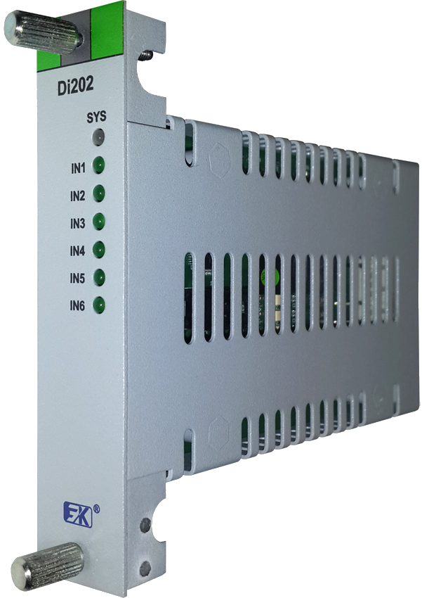

Модуль предназначен для работы в составе блоков внутришкафного контроля (БВК) контроллера МКСО.
Модуль устанавливается в БВК в качестве регистратора наличия сигналов питания 24 В в шкафах устройств связи с объектом (УСО) и контроллере центральном (КЦ).
Модуль имеет шесть каналов ввода дискретных сигналов постоянного тока напряжением 24 В (2 группы по 3 канала) с общим минусовым проводом.
| Количество каналов ввода |
6 (2 группы по 3 канала) |
| Напряжение включения каналов, В, не более | 16 | при токе 5 мА |
| Напряжение выключения каналов, В, не менее | 14 | при токе 4 мА |
| Максимальный входной ток каждого канала, мА | 8 |
| Минимальная длительность входного сигнала, мс | 100±10 |
| Время аппаратной фильтрации, мс | 1 |
| Защита входов от превышения напряжения | есть | трансилы на 39 В |
| Защита входов от напряжения обратной полярности | есть | диодная |
