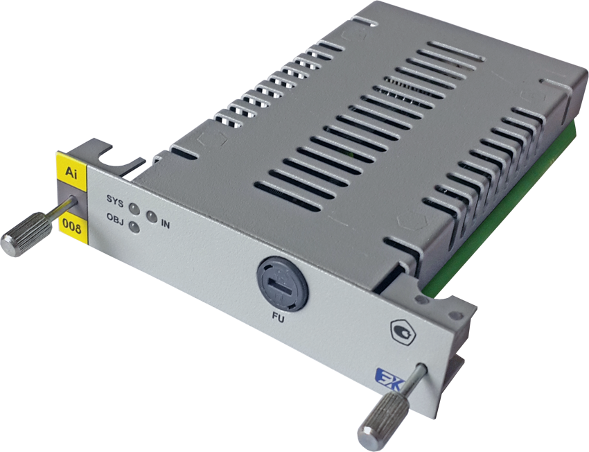

Модуль предназначен для измерения выходных аналоговых сигналов первичных измерительных преобразователей в виде напряжения постоянного тока.
Модуль имеет один дифференциальный канал ввода аналогового сигнала (датчика напряжения с внешним источником питания) и преобразования его в 14-разрядный двоичный код.
| Диапазон измеряемого напряжения, В |
от 0 до 10; от -5 до +5 |
| Постоянная времени аппаратного фильтра, мс | 12 |
| Основная погрешность преобразования в пределах нормированного диапазона, %, не более | ±0,1 |
| Дополнительная температурная погрешность в пределах нормированного диапазона, %/10 ºС, не более | ±0,5 |
| Выбор рабочей шкалы | программно |
| Уровень ограничения входного напряжения, В, не более | 36 |
| Скорость передачи данных, бит/с | до 1843200 |
880 500 380 |
| Потребляемая мощность при напряжении 24 В, Вт, не более | 1,0 |
Обозначение модуля
Корпус
| Обозначение модуля | Корпус |
| Ai008 | металл |
| Ai008-01 | пластик |
