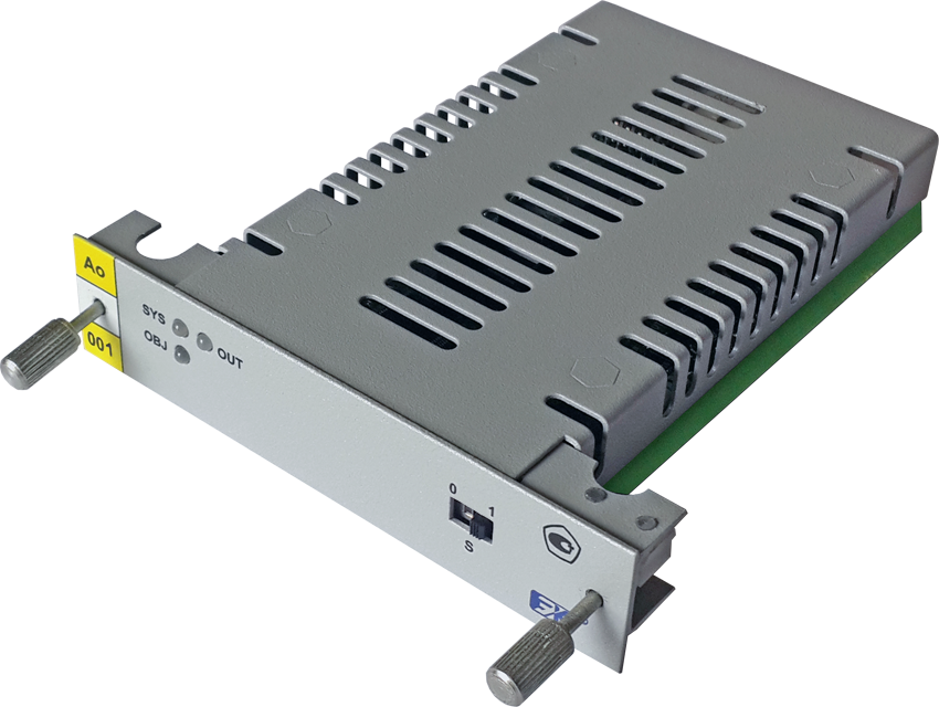

Модуль содержит один 12-ти разрядный цифро-аналоговый канал преобразования код/ток с защитой от перегрузки. Канал может работать как от встроенного (активный режим), так и от внешнего (пассивный режим) источников питания.
| Количество каналов вывода | 1 |
| Диапазон выходного тока, мА | от 0 до 20,48 |
| Нормированный диапазон выходного сигнала, мА | от 0 до 20 |
| Время преобразования, мс | 0,02 |
| Основная погрешность преобразования в пределах нормированного диапазона, %, не более | ±0,075 |
| Дополнительная температурная погрешность в пределах нормированного диапазона, %/10 ºС, не более | ±0,035 |
| Уровень ограничения выходного тока, мА, не более | 40 |
| Источник питания нагрузки с возможностью его отключения | встроенный |
| Напряжение питания нагрузки при Iн = 20 мА, В, не менее | 22 |
| Контроль наличия напряжения внутреннего источника питания на выходе модуля | имеется |
4000 500 4000 |
Потребляемая мощность при напряжении 24 В, Вт, не более: - при выходном токе 0 мА источника питания - при выходном токе 20 мА источника питания |
0,88 1,37 |
Обозначение модуля
Корпус
| Обозначение модуля | Корпус |
| Ao001 | металл |
| Ao001-01 | пластик |
