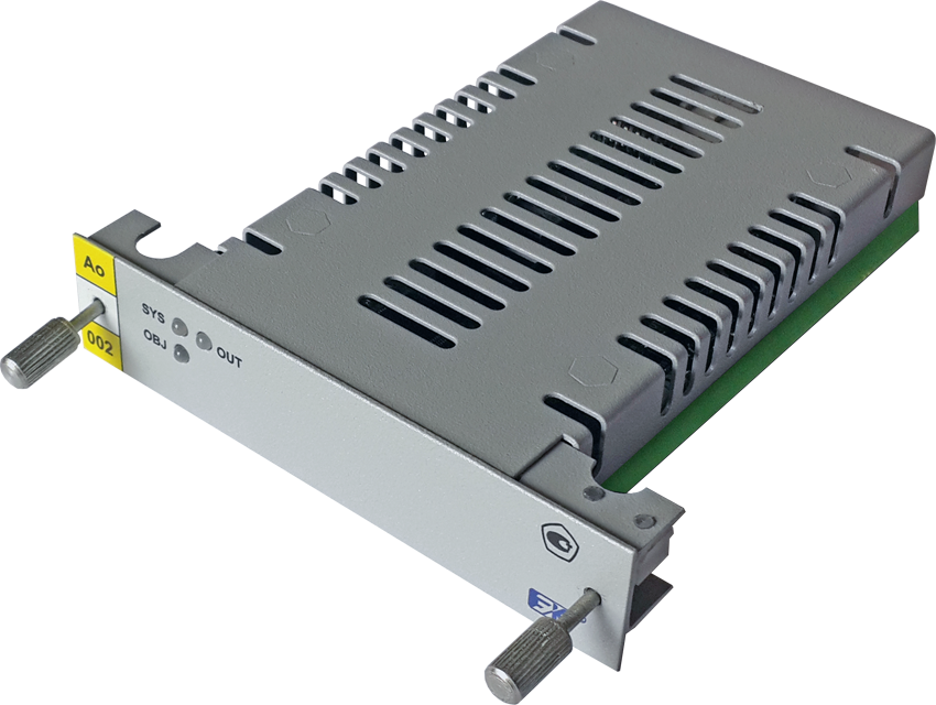

Модуль содержит один 12-ти разрядный цифро-аналоговый преобразователь с двумя токовыми выходами и защитой от перегрузки. Оба канала вывода работают от встроенного источника питания.
| Количество каналов вывода | 2 |
| Диапазон выходного тока, мА | от 0 до 20,48 |
| Нормированный диапазон выходного сигнала, мА | от 0 до 20 |
| Время преобразования, мс | 0,02 |
| Основная погрешность преобразования в пределах нормированного диапазона, %, не более | ±0,1 |
| Дополнительная температурная погрешность в пределах нормированного диапазона, %/10 ºС, не более | ±0,05 |
| Уровень ограничения выходного тока, мА, не более | 40 |
| Источник питания нагрузки | встроенный |
| Напряжение питания нагрузки при Iн = 20 мА, В, не менее | 22 |
| Контроль наличия напряжения внутреннего источника питания на выходе модуля | имеется |
1000 500 500 |
Потребляемая мощность при напряжении 24 В, Вт, не более: - при выходном токе 0 мА источника питания - при выходном токе 20 мА источника питания (суммарно для двух каналов) |
0,88 1,37 |
Обозначение модуля
Корпус
| Обозначение модуля | Корпус |
| Ao002 | металл |
| Ao002-01 | пластик |
