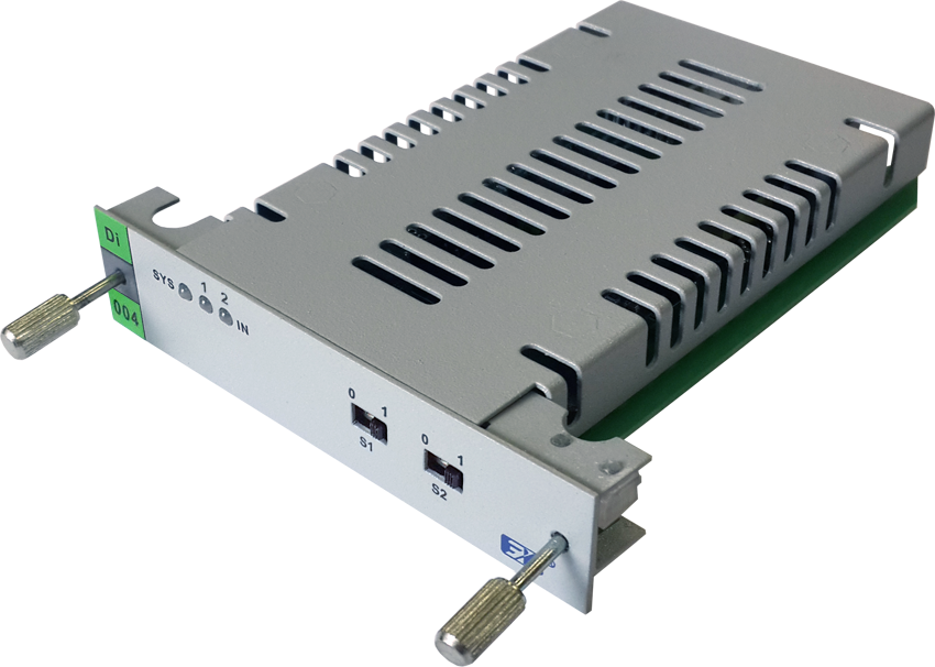

Модуль имеет два независимых канала, работающих в режиме ввода дискретных сигналов постоянного тока, либо в режиме счета импульсов, и содержит два изолированных источника питания внешних датчиков.
| Количество каналов ввода | 2 |
| Режим работы каналов ввода (задается программно) |
- ввод дискретных сигналов постоянного тока; - счет импульсов |
| Источники питания датчиков (встроенные) с возможностью аппаратного отключения | 2 |
| Напряжение питания датчиков, В | 24 |
| Контроль исправности внутренних источников питания | аппаратно-программный |
| Защита внутренних источников от перегрузки, В | 40 |
| Ток включения каждого канала, не более, мА | 6 |
| Ток выключения каждого канала, не менее, мА | 4 |
| Максимальный входной ток каждого канала, мА | 8 |
| Постоянная времени аппаратной фильтрации, мс | 1 |
| Минимальная длительность входного сигнала в режиме ввода дискретных сигналов постоянного тока, мс | 15±5 |
| Минимальная длительность импульса в режиме счета импульсов, мс | 5 |
| Разрядность программных счетчиков в режиме счета импульсов, бит | 6 |
4000 500 4000 |
| Потребляемая мощность при напряжении 24 В, Вт, не более | 1,5 |
