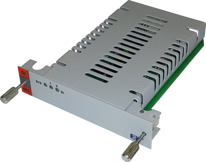

Модуль имеет два независимых канала ввода дискретных сигналов переменного тока напряжением 220 В.
| Характеристика | Величина/тип | Примечание |
| Количество независимых каналов ввода | 2 |
| Номинальное входное напряжение, В | от 187 до 242 |
| Напряжение включения каналов, В, не более | 160 | при токе 1,3 мА |
| Напряжение выключения каналов, В, не менее | 130 | при токе 1,2 мА |
| Номинальный входной ток каждого канала, мА | 2 |
| Максимальный входной ток каждого канала, мА | 3 |
| Постоянная времени аппаратной фильтрации, мс | 35 |
| Защита входов от превышения напряжения | есть | трансилы на 350 В |
