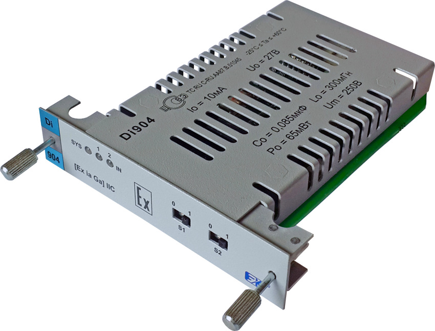

Модуль работает в составе искробезопасных блоков ввода-вывода (БВВ) контроллера МКСО.
Модуль предназначен для подключения датчиков дискретного сигнала типа "сухой контакт".
Модуль имеет два независимых канала ввода дискретных сигналов постоянного тока и содержит два изолированных искробезопасных источника питания датчиков.
